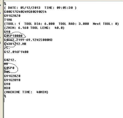

优胜外挂“自动换刀_通用_ju”,加G05 P10000指令,每次要手动加很麻烦

请测试,可以自动出单,处理速度飞快
postprocessor.rar (58.97 KB, 下载次数: 344)
