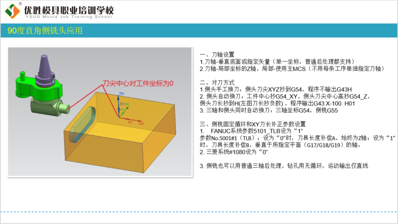

一、90°直角侧铣头应用
参数No.5001#1(TLB):设为“0”时,刀具长度补偿A,始终为Z轴;设为“1”时,刀具长度补偿B,垂直于所指定平面(G17/G18/G19)的轴。

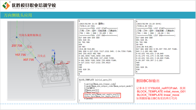

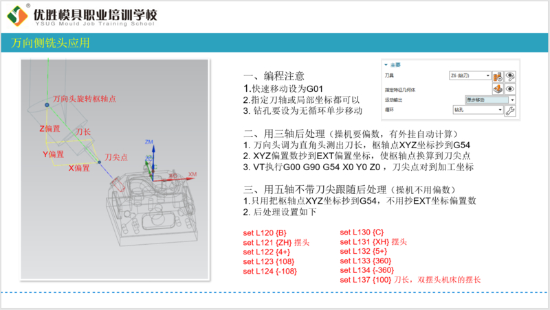

二、万向侧铣头应用

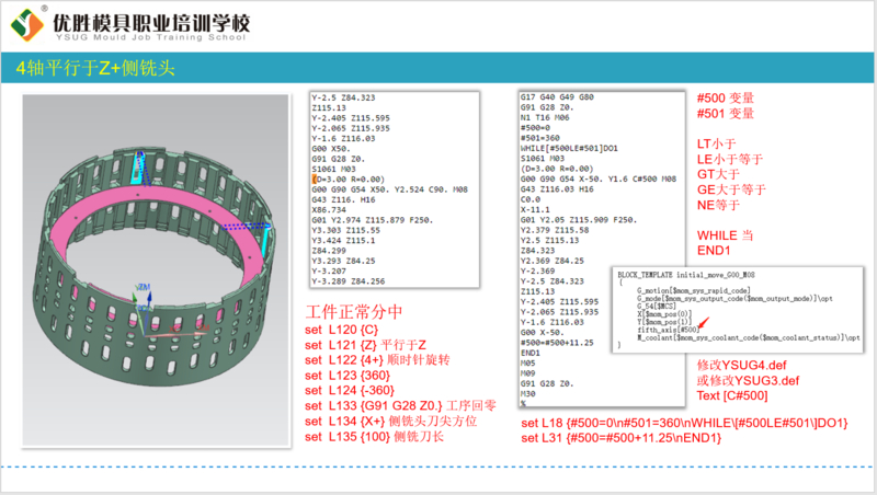

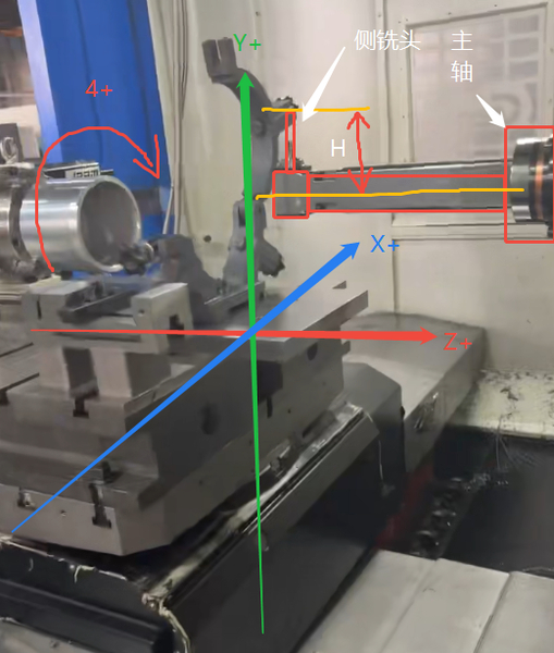

三、4轴平行于Z+侧铣头应用
