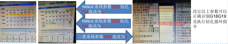

编程部分:
WCS坐标放置在旋转中心
机床调试部分:
机床G54按WCS位置取数要和WCS位置重合
刀尖到主轴中心距离数据抄写在刀长列表H值为负数
参数修改
