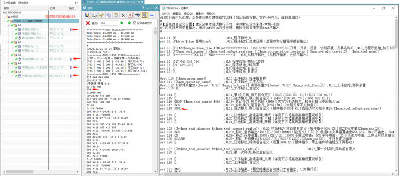

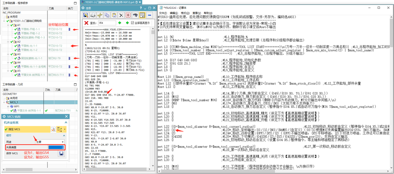

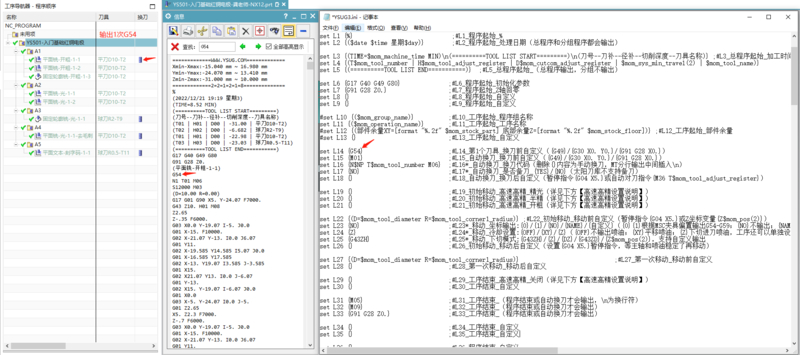

优胜通用后处理修改非常简便灵活,但初次用记事本打开YSUG3.ini后处理配置文件,感觉不知从何入手,看完这十多张图片,了解后处理输出逻辑,你就差不多可以学会自己制作UG后处理啦,让我们开始吧!
set L23 {G54}
set L23 {0}
set L23 {1}

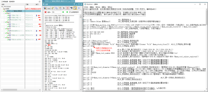

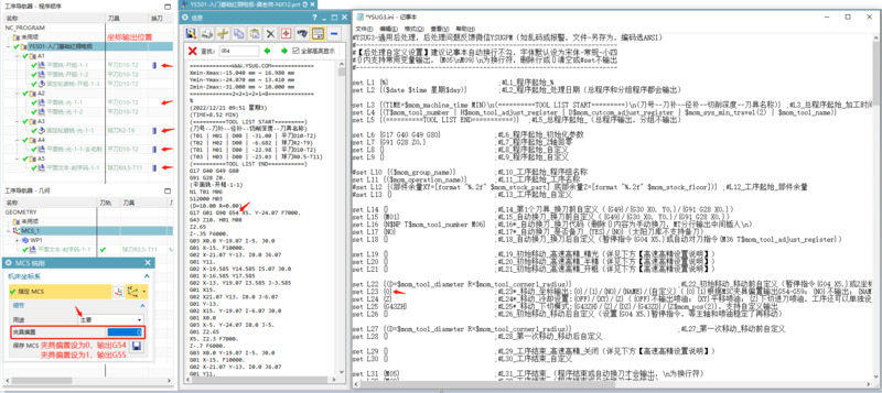

夹具偏置为1、2,输出G54、G55,...

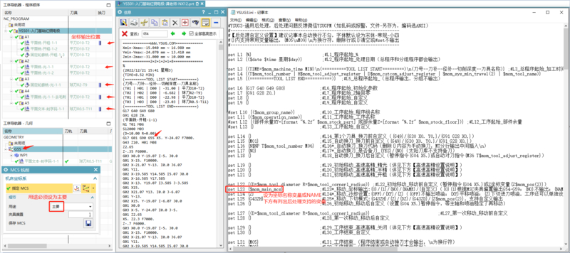

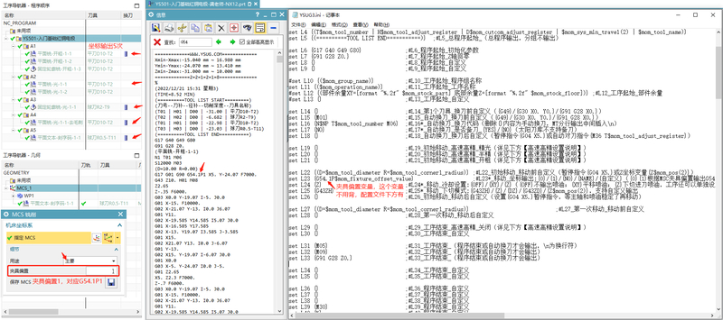

夹具偏置为-1、-2,输出G54.1P1、G54.1P2,...
set L23 {G54.1P$mom_fixture_offset_value}
set L23 {G54.1P[expr 0 - $mom_fixture_offset_value]}  夹具偏置-1,对应G54.1P1
set L23 {$mom_main_mcs }

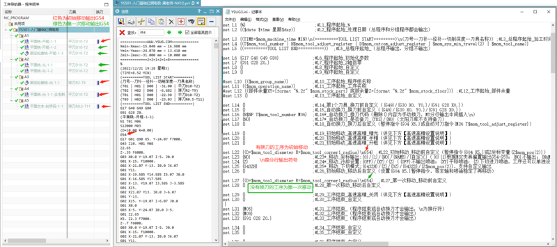

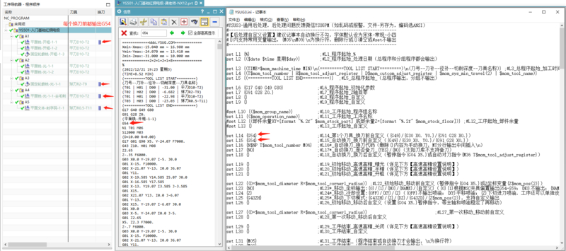

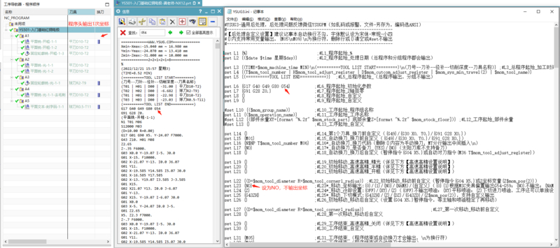

set L6 {G17 G40 G49 G80 G54}
set L23 {NO}
set L13 {G54}
set L23 {NO}
set L14 {G54}
set L23 {NO}
set L14 {G54}
set L15 {G54}
set L23 {NO}
set L18 {G54}
set L23 {NO}
set L22 {G54}
set L27 {G54}
set L23 {NO}

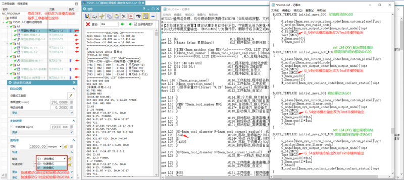

如图修改def
set L23 {G54}

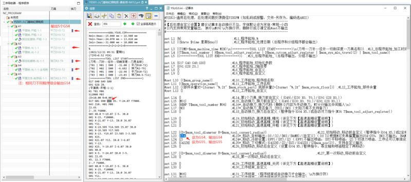

L23特殊用法,相同刀不同程序组输出换刀指令
https://www.mjzl.cn/thread-767167-1-1.html

发表于 2022-12-21 22:31:23 来自手机 | 显示全部楼层
这种方式怎么样(1)G54,(2)G55,(3)G56……(-1)G54.1P1,(-2)G54.1P2,(-3)G54.1P3……这样可好
