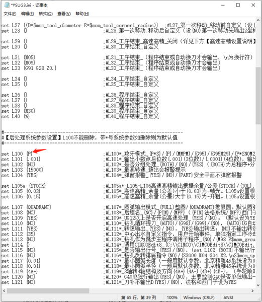

攻丝参数设置:记事本打开YSG3.ini,L100为攻丝参数

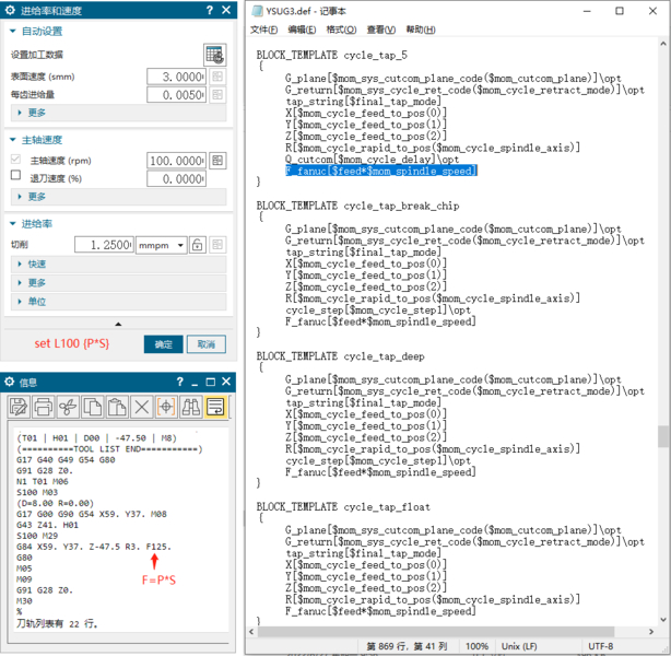

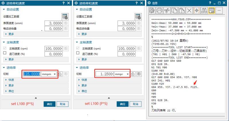

一、set L100 {P*S}

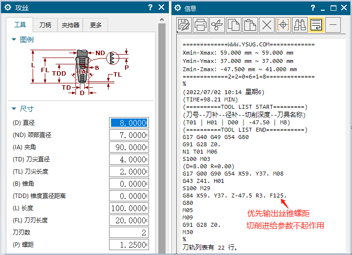

FANUC发那科攻丝模式
F=螺距P*转速S
1. 刀具如果是丝锥,优先输出丝锥的螺距
2. 刀具不是丝锥,螺距设到切削进给
mmpm 设为螺距P*转速S=125,输出F125
mmpr   直接设为螺距P=1.25,输出F125
3. 刀具不是丝锥,不修改默认单位mmpm,
mmpm直接设为螺距P,F输出螺距P*转速S
可用记事本或写字板修改def文件实现
F_fanuc[$feed*$mom_spindle_speed]

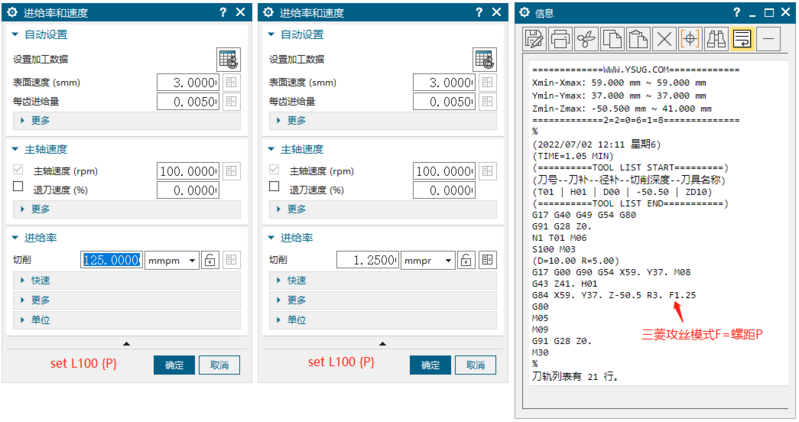

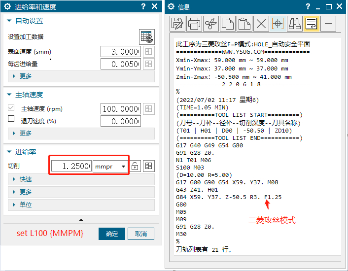

二、set L100 {P*S}
三菱攻丝模式,F=螺距P

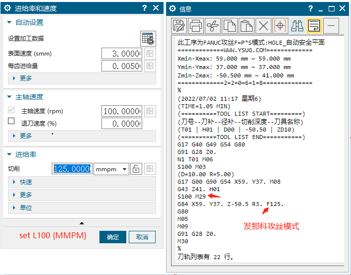

三、set L100 {MMPM}
发那科和三菱共用后处理,通过切削单位控制攻丝输出模式
mmpm 输出发那科攻丝模式,F=P*S
mmpr 输出三菱攻丝模式,F=P

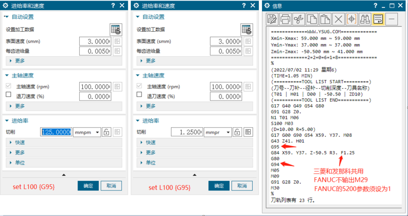

不输出M29,F=螺距P

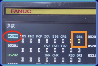

必须修改FANUC的5200参数为1,不然乱牙

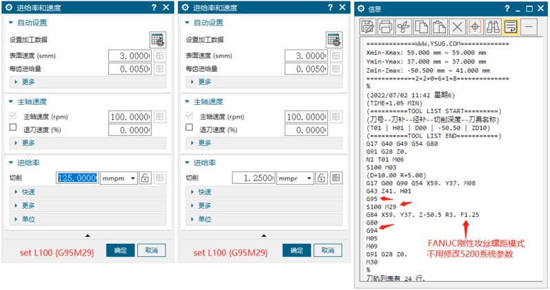

五、set L100 {G95M29}
发那科刚性攻丝模式,F=螺距
不用修改发那科5200系统参数
G95下一行可改为输出转速S1000 M3
记事本打开YSUG3.def
  BLOCK_TEMPLATE sync_tap_invoke
       S[$mom_spindle_speed]
       M29[3]        ;29修改为3

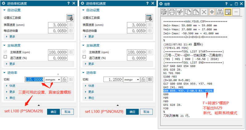

六、set L100 {P*SNOM29}
新代系统和哈斯系统模式
不输出M29,F=螺距P*转速S
三菱可用此模式,mmpm直接设为螺距

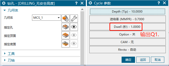

【drill攻丝输出Q值】Dwell秒
