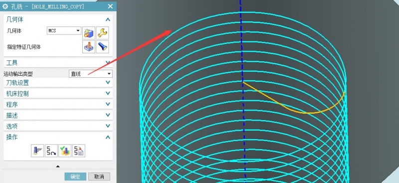

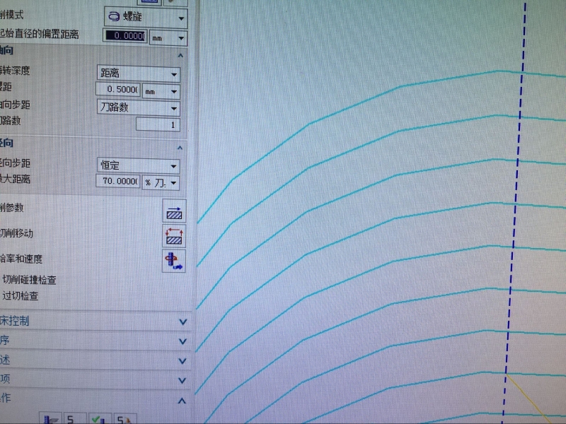

UG孔铣功能调小公差还是有陵角、怎样处理?
发表于 2018-7-30 19:32:30 | 显示全部楼层
孔铣走螺旋可使用运动输出类型为直线(设置方法如下链接帖)
龚老师讲UGNX孔铣螺旋功能线性输出方法
https://www.mjzl.cn/forum.php?mo ... 5&fromuid=28016
(出处: 中国模具资料网)
