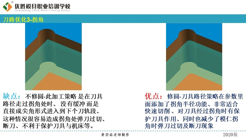

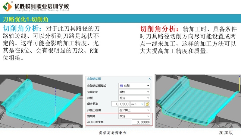

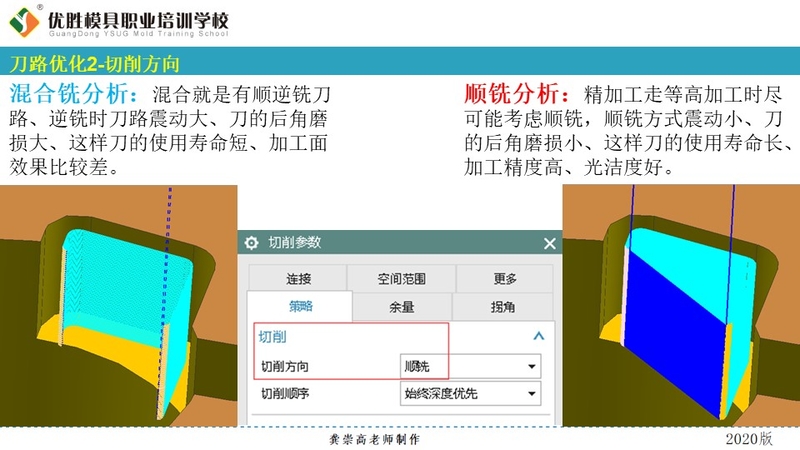

[数控编程] 大师的经验技巧分享:刀路程序的优化
发表于 2020-8-19 09:22:12 | 显示全部楼层 |阅读模式
大师的经验技巧分享:刀路程序的优化
