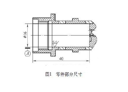

笔者公司承制的产品加工制造任务中,有一种电磁阀,在生产过程中遇到了按照传统方法无法加工的深腔小孔难题--其深腔之深、小孔之小是以往没有遇到的,具体零件尺寸如图1、图2所示。该零件的加工难度非常大,如何保证加工质量让我们颇费周折。

由图1 、图2 可以看出, 深腔小孔精度要求极高: 深腔为:Φ16mm,深度达到了40mm;深腔内小Φ(0.5±0.02)mm,且小孔顶部带有凸台形密封面,外圆Φ1mm,小孔直径0.5mm、深度5mm,深腔小孔与凸台形密封面同轴度要求为Φ0.01mm,凸台形密封面与深腔垂直度要求为0.01mm,必须一次装夹加工完成,且不能有任何的偏斜,否则不能满足图样要求。
该零件内深腔小孔直径与长度之比为1:10,属于深孔加工。
由于孔的深度与直径之比较大,且小孔又处于深腔内部,导致钻杆细长,刚性差,工作时容易产生偏斜和振动,因此,孔的精度及表面质量难以控制;另外,由于零件材料为1Cr18Ni9Ti,断屑不好,则可能由于切屑堵塞而导致钻头损坏,无法保证孔的加工质量。

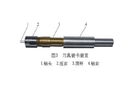

(1)设计钻削刀具装卡装置,增加钻头的刚性。钻削刀具装卡装置采用包裹式结构,减少钻头的裸露部分(见图3),以提高钻头刚度和强度。并设置切削液流道,借助一定压力切削液的作用促使切屑强制排出,达到排屑和冷却的目的。
(2)改进钻削刀具。为保证深腔小孔的表面粗糙度要求,需要麻花钻粗加工后,用铰刀进行精加工。为提高铰刀韧性、防止加工中铰刀的损伤,采用齿数减半的方式,对铰刀进行改进,减小了进给量,增大了排屑和容屑空间,具有韧性好、散热好和排屑好的优点。
(3)实现手动进给钻削,有效减小钻头折断的可能性。设计有钻套,可以实现手动进给钻削。即使加工设备非常精密,也是机械式的进给,无法反馈切削力度,而靠手工进给,则能控制合适的进给量,一旦感觉切削力过大或者有钻偏的迹象,马上退回钻头。钻套与工装本体配合间隙控制在0.005mm以内,对深度较深的小孔加工尤为有效。此种方法可以在车床上加工Φ0.2mm小孔。

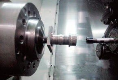

加工工艺方法为:①中心钻定位、轴向进给分6次完成,最后2次进给靠手动进给。②经过3次空进给量去毛刺,保证小孔的表面粗糙度要求。
