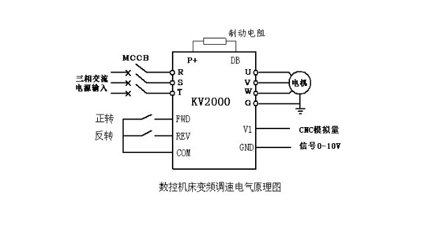

  客户选配电机为3.7KW/50Hz/380V,选用变频器型号为KV2000-G0037C-4T,制动电阻1000瓦/100欧姆。
变频器V1/GND端子提供与数控系统速度模拟量,V1接数控系统模拟量接口正信号,GND接负信号,信号为0~10V模拟电压信号,控制主轴转速。FWD/REV/COM为变频器的正转/反转信号端子,通常由数控系统发出正转信号FWD或者反转REV,来驱动中间继电器,中间继电器的常开接点接进变频器FWD/ COM或者  REV/COM,从而控制变频器的正反转。参数设置如下:
  1) F001和F002为加速时间和减速时间,根据客户的要求,F001=2S,F002=1S;
  2) F010和F011按照电机铭牌设置,F010=50Hz,F011=100;
  3) F015上限操纵频率选择,对应于模拟信号10V输进时变频器的输出频率,由于是在0~3500rpm范围内调速,将机械减速比这算进往以后,此参数需要设置为150Hz;
  4) F039参数为运转信号来源设定,设置为外部端子信号控制,F039=2.0;
  5) F040参数为选择主频率输进设定来源,设置为模拟信号0~10V输进,F040=1.0,即CNC模拟输出信号;
  6) F067为控制方式的选择,需要选择矢量控制,F067=3,即变频器运行于无速度传感器矢量控制演算系统,提供额外的转矩补偿电压,除了增加电机低速运行转矩之外,并且可以补偿负载增加造成的滑差。
