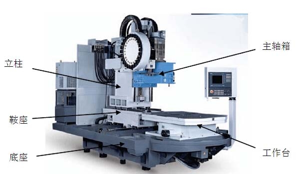

2 .加工中心的结构组成
从总体来看主要由以下几大部分组成。
(1)、基础部件。它是加工中心的基础结构,由床身、立柱和工作台等组成,它们主要承受加工中心的静载荷以及在加工时产生的切削负载,因此必须要有足够的刚度。这些大件可以是铸铁件也可以是焊接而成的钢结构件,它们是加工中心中体积和重量最大的部件。AKIRA-SEIKI铸件采用高级米汉纳铸件,经热处理,稳定性高。
(2)、主轴部件。由主轴箱、主轴电动机、主轴和主轴轴承等零件组成。主轴的启、停和变速等动作均由数控系统控制,并且通过装在主轴上的刀具参与切削运动,是切削加工的功率输出部件。是加工中心的关键部件,它决定加工中心的加工精度及稳定性。
