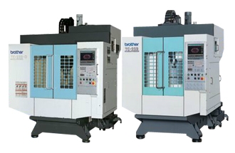

[分享资料] Brother机床 TC-S2D PLC信号地址
发表于 2018-8-18 17:29:11 | 显示全部楼层 |阅读模式
