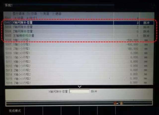

1、[机械参数]-[系统1]-[5002~5004]
2、参数含义:
3、参数小知识:
Brother机床不同的规格型号 版本,对应的参数设定也不尽一样!
X Y Z轴:
1脉冲=0.4μm(TC-32B,22B,32BN)
1脉冲=0.12μm(TC-S2C,31B,S2Cz,S2D)
主轴:
1脉冲=360°/4096≈0.088°
4、间隙补偿参数修改后,需要重启系统!
5、如果遇到产品尺寸不良、椭圆孔、长款不协调、拐角刀纹、接刀痕,侧刀纹……等这类品质异常类,可以参考以下调试方向:
5-1:首先从更换高精度加工模式入手,不同的加工模式加工出的产品做对比;
5-2:可以修调高精度参数,圆弧加减速时间常数等;
5-3:如果单方向尺寸异常,可以尝试调整一下上述的背隙补偿,因为单位为脉冲对应的非常小,可以适当的调整大一些看有没有效果;
5-4:如果还没有效果,那就检测硬件 检查一下丝杆间隙 做一下重复定位精度
