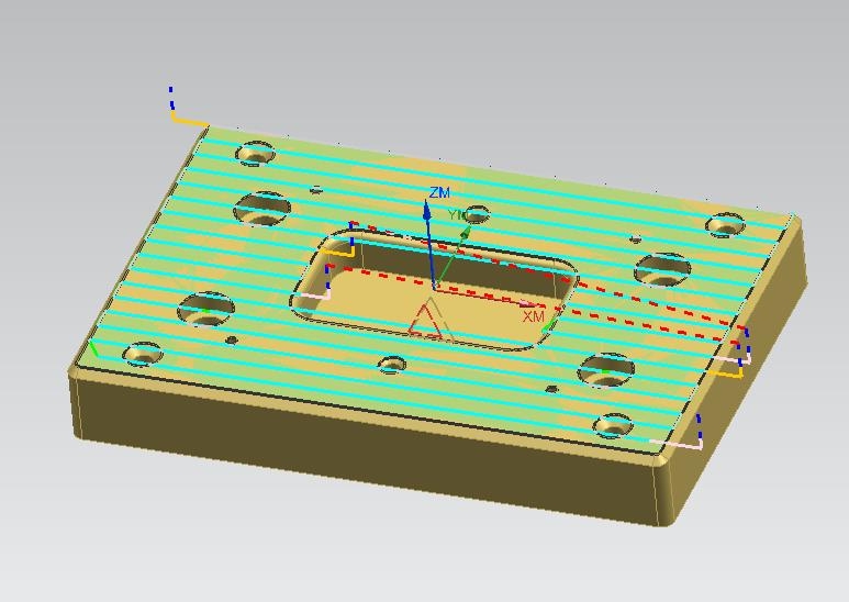

我是论坛下载的UG10.0,底壁加工中间有很多空刀,怎么消除
发表于 2018-7-20 21:26:28 | 显示全部楼层
UG10.0-设置跨空区域-运动类型-跟随

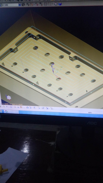

发表于 2018-7-21 09:32:55 来自手机 | 显示全部楼层
选用跟随也不起作用
发表于 2018-10-2 15:34:09 来自手机 | 显示全部楼层
策 百分比50

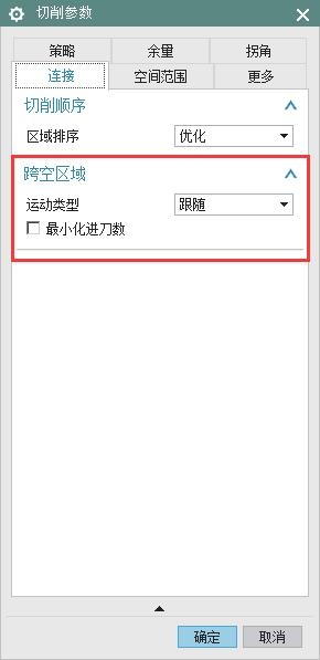

发表于 2019-6-29 13:42:03 | 显示全部楼层
切削参数--连接--夸空区域--运动类型---把切削改成跟随就OK了
