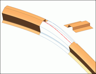

             使用两个截面的“过渡”特征预览

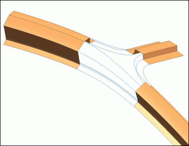

            使用三个截面的“过渡”特征预览

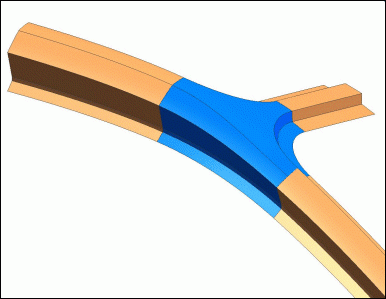

7.单击确定或应用,创建“过渡”特征。
              “过渡”特征
