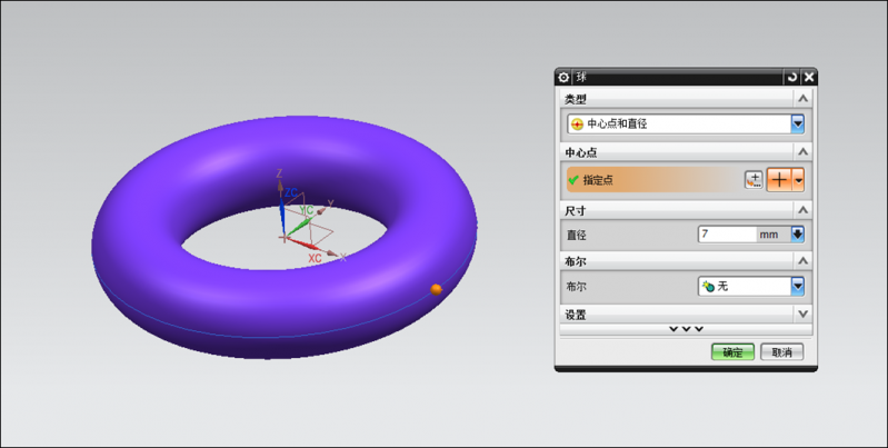

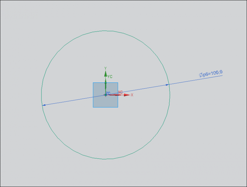

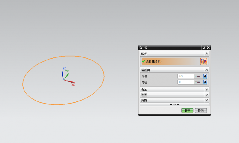

一 任务环境中的草图绘制直径100的圆 二 插入—扫掠—管,做外径30的管道 三 插入--基准/点—点,选择面上的点,V向参数0.5 四 插入—派生曲线—等参数曲线 五 插入—设计特征—球

一  任务环境中的草图绘制直径100的圆
UG12阵列特征详细讲解—圆环上的孔 图137564
二  插入—扫掠—管,做外径30的管道
UG12阵列特征详细讲解—圆环上的孔 图137566

五  插入—设计特征—球
UG12阵列特征详细讲解—圆环上的孔 图137569
