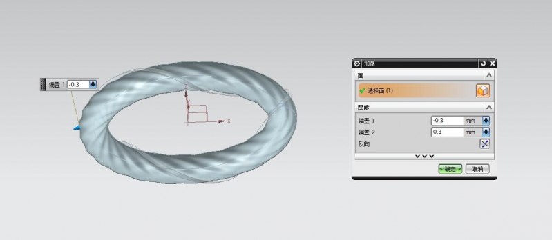

发表于 2018-4-28 16:47:03 | 显示全部楼层 |阅读模式

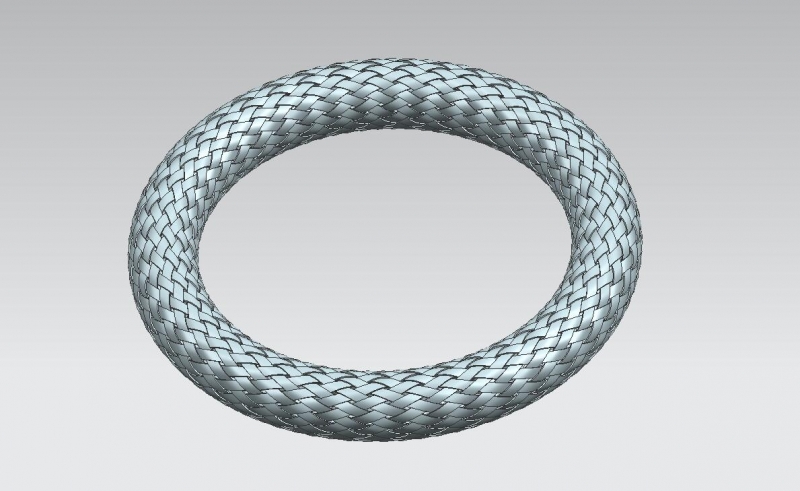

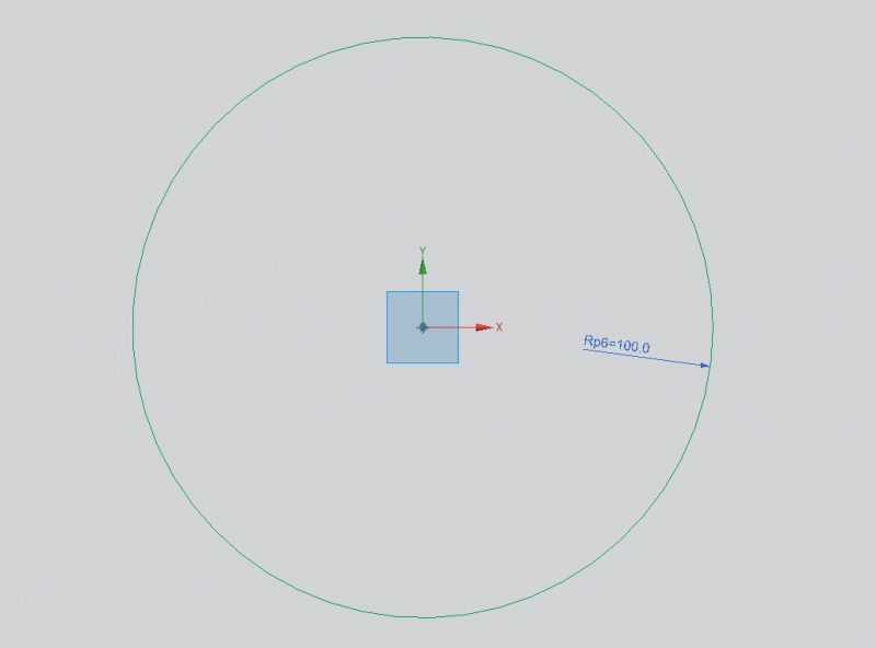

一  进入环境任务中的草图,画半径100的圆
二  进草图画直径30的截面

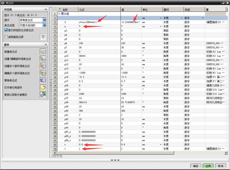

三  输入表达式

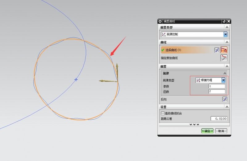

四  偏置曲线

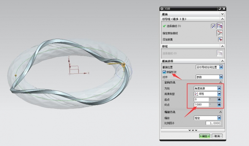

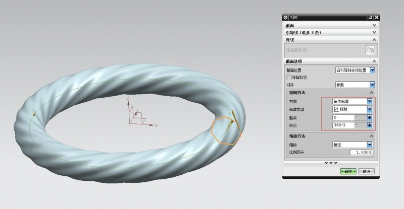

五  插入--扫掠,注意定向方法
六  在直径30的圆上画矩形截面
七  插入--扫掠,注意定向方法

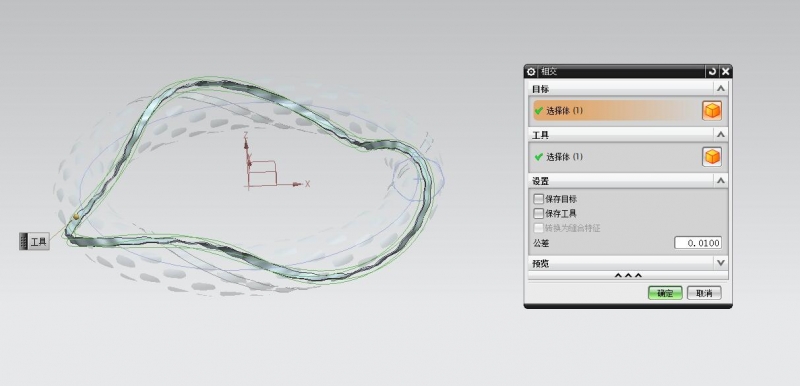

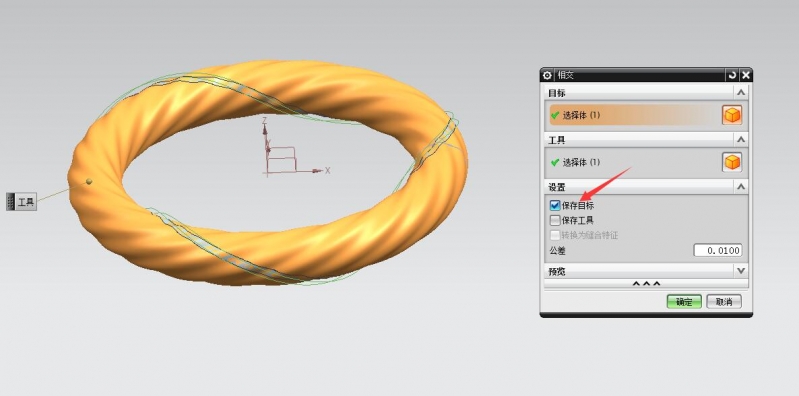

八  两边对称加厚,做成空心实体
九  相交,保存目标体

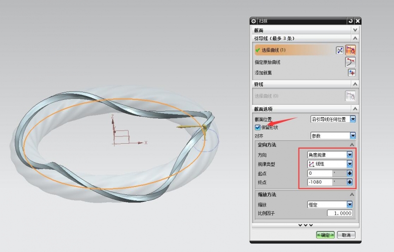

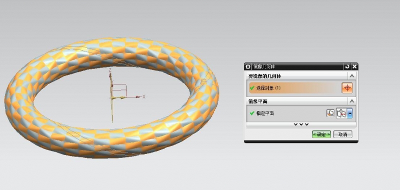

十  镜像几何体,把空心扫掠体镜像
十一  再来扫掠,这个参数不一样
十二  再相交

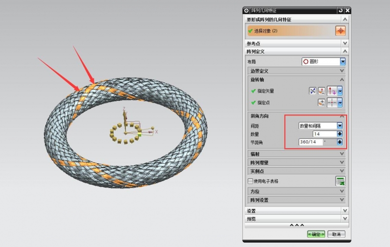

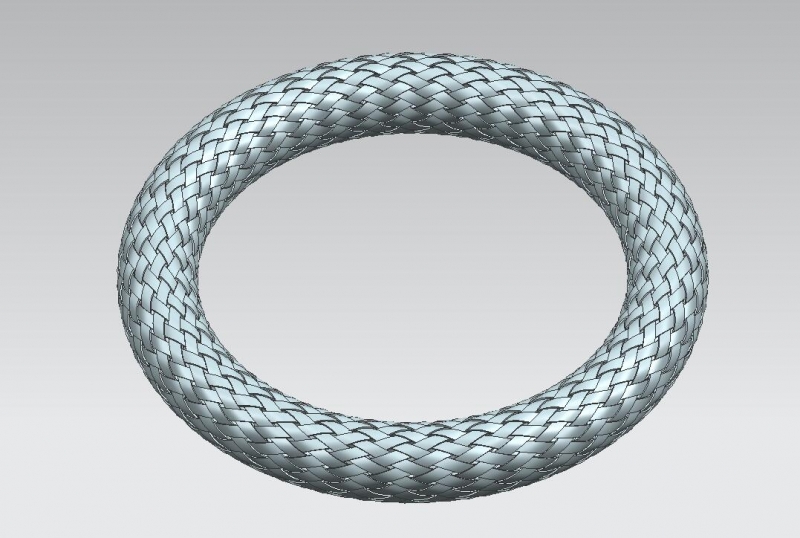

十三  阵列几何特征
十四  最终的效果
