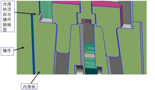

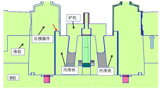

我们曾经谈到过内滑块,但还是有许多朋友没有完全理解,当然内滑块的设计是有多种形式的,产品不同,模具结构是不同的,今天以下面案例再来谈一下吧

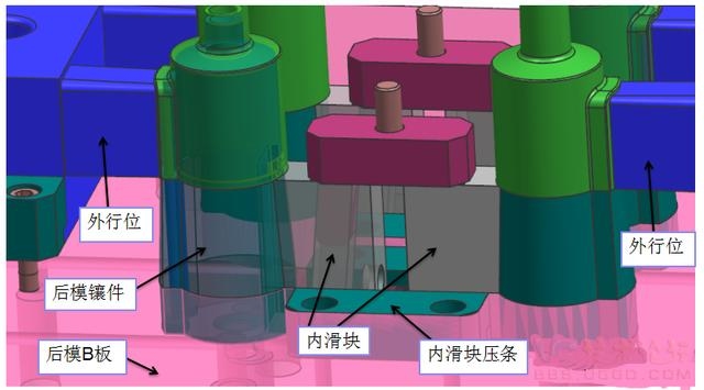

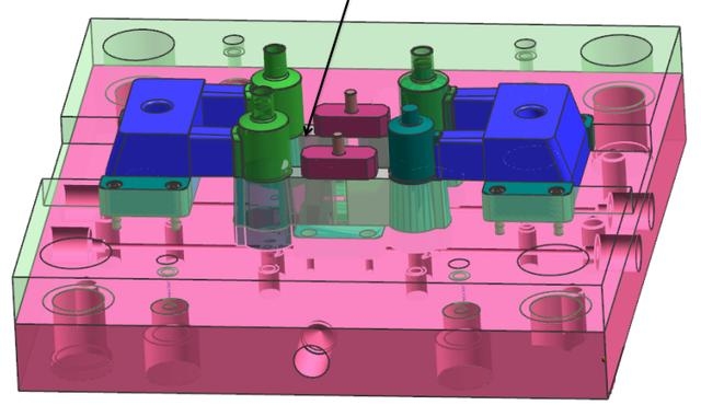

这模具有一点特殊,产品是1X4,有两个外滑块在推板上滑动,内滑块在后模B板上滑动,推板暂时隐藏了
在设计这副模具的内滑块时就需注意了

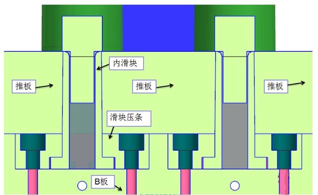

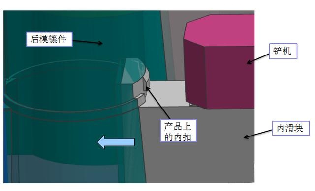

后模镶件是固定在 B板内的,那么,内滑块不能放在推板上,如果内滑块在推板内滑动,顶出时是顶不动的,箭头所指的面会顶住镶件,而镶件是固定在B板上的
内滑块是不能在竖直方向运动的,红色箭头那里后模镶件与内滑块顶面只能在水平方向相对运动,也就是说推板顶出时对内滑块没有任何影响,同时我们还要考虑模具的顺利复位,
4个内滑块是在后模B板上滑动的,不能放在推板内滑动,如果放在推板内,则顶不动

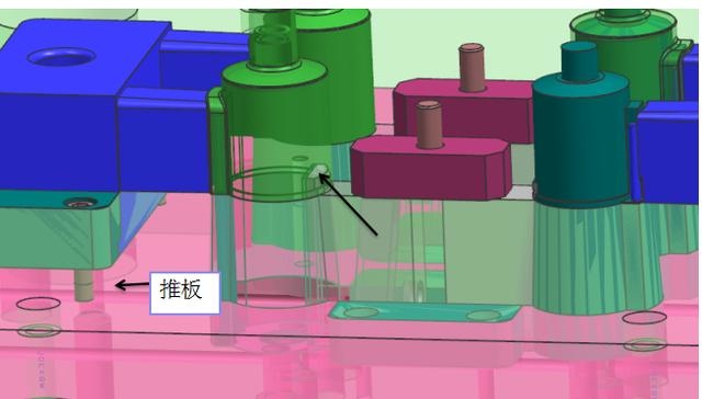

再从箭头这里剖开看一下内滑块和推板的关系
从这个图我们就可以看到推板的顶出和内滑块的滑动没有任何干涉,复位时也能顺利复位,但是在不同的模具结构里,内滑块的形式是各不相同的。
