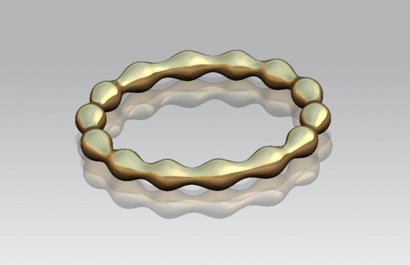

发表于 2018-4-28 17:17:38 | 显示全部楼层 |阅读模式
UG12截面曲面--黄金手镯 图137604

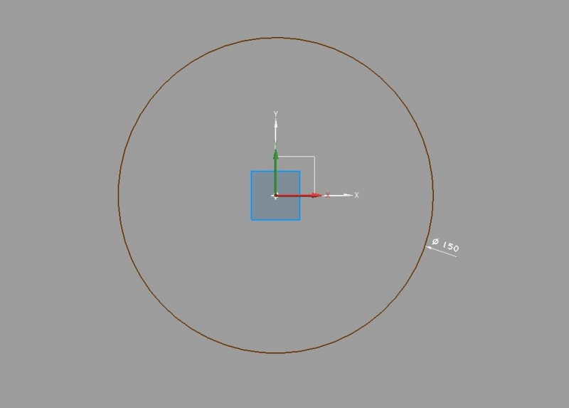

一  进入草图画直径150的圆
UG12截面曲面--黄金手镯 图137605

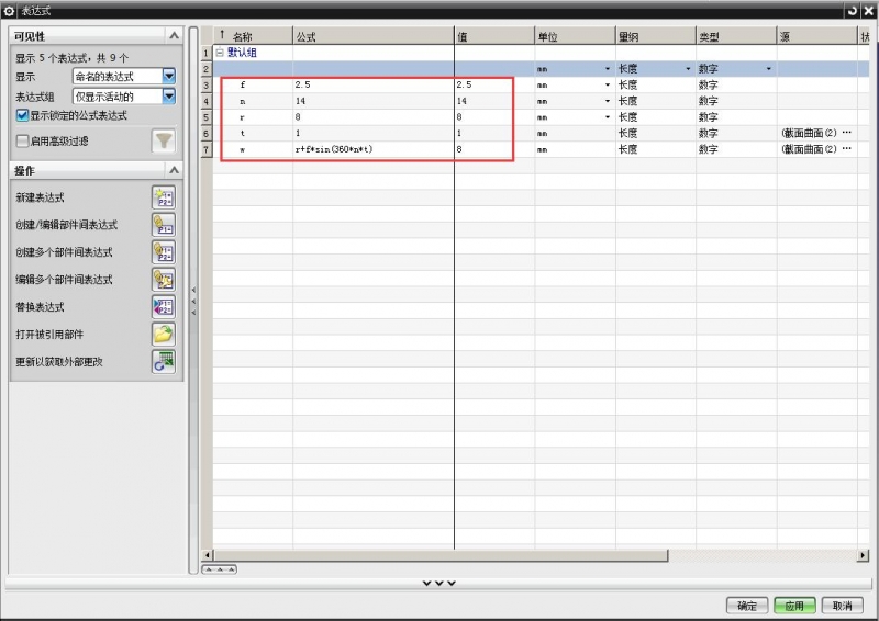

二  创建表达式
UG12截面曲面--黄金手镯 图137606
