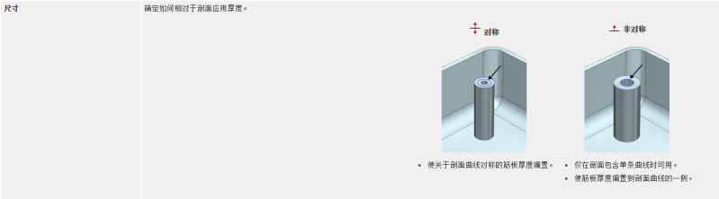

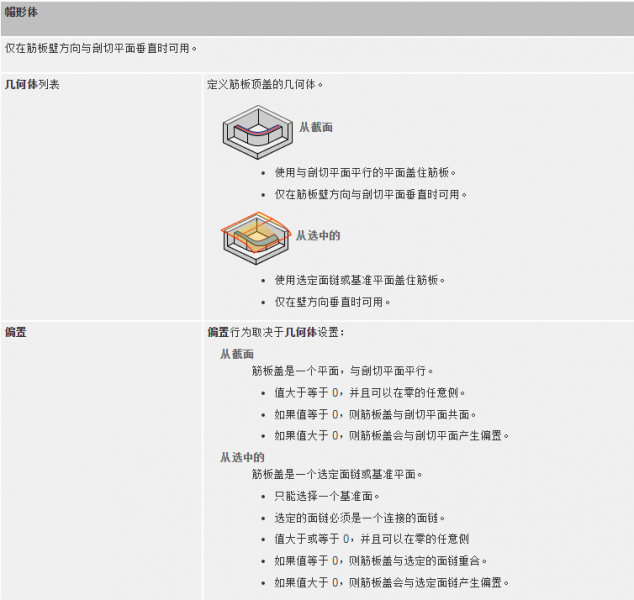

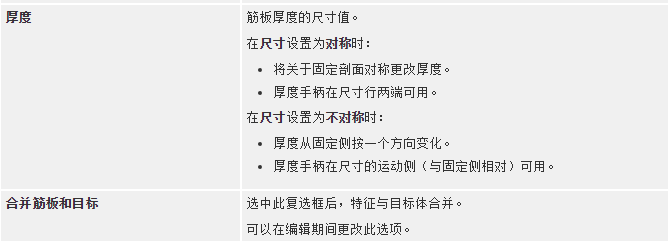

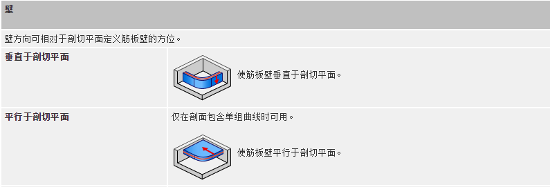

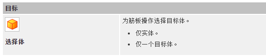

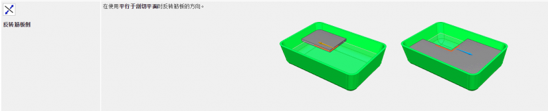

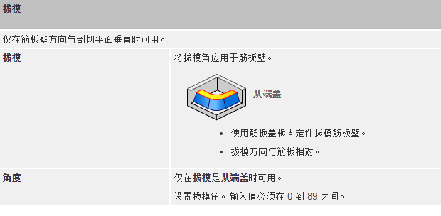

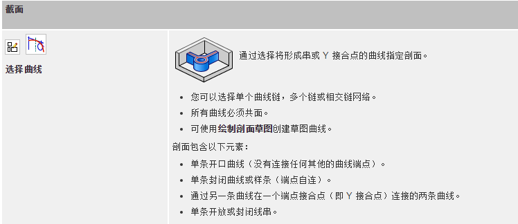

插入--设计特征--筋板,筋板对话框。
