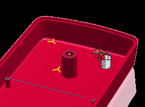

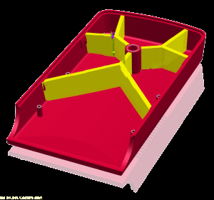

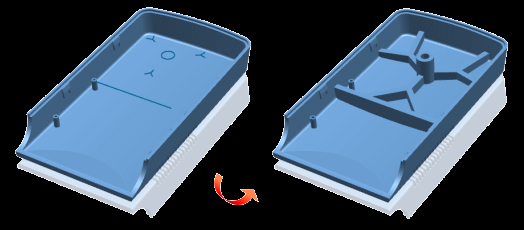

选择插入--设计特征--筋板,在此示例中,部件内只有一个实体,因此预先选择了此实体。

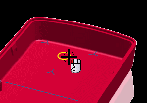

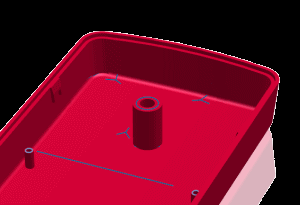

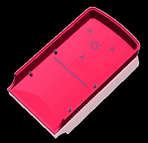

为第一个筋板剖面选择曲线。
对于此示例,选择小圆圈以创建轴套。
将显示初始筋板以及把手,以指定偏置和厚度。

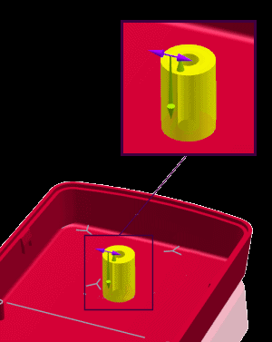

拖动厚度把手以指定厚度,或在厚度框中输入值,单击应用,将仍选择此实体。

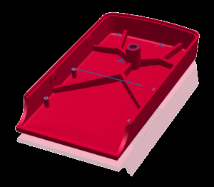

为另一个筋板剖面选择曲线。
对于此示例,选择曲线阵列来创建筋板网。
这些筋板从其末端向外呈辐射状分布,直到它们与另一个实体相交。
必要时拖动厚度和偏置手柄以配置筋板。
在此示例中,这些筋板偏置到更低级别。
单击应用。

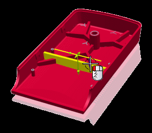

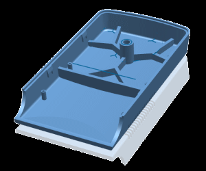

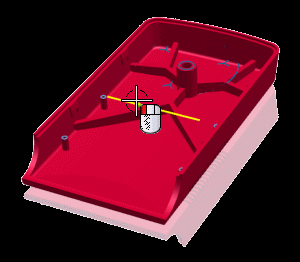

为另一个筋板剖面选择曲线。
在此示例中,创建一个筋板剖面以连接盖的对壁,并且可使用偏置手柄降低筋板位置。
单击确定。

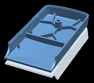

如果有必要,在部件导航器中重新排序筋板特征。
在此示例中,在 Y 结合点网格筋板特征之前,重新排序最后一个筋板特征。
隐藏或抑制任何构造几何体。
