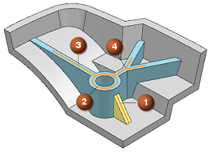

根据曲线的平截面创建筋板。此截面可以是曲线的任何组合:
    1.单条开口曲线(没有连接任何其他的曲线端点)。
    2.单条封闭曲线或样条。
    3.相连曲线可以是开放曲线,也可以是封闭曲线。
    4.Y 接合点。

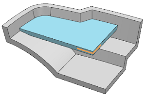

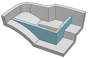

可以指定筋板壁垂直于剖切平面或平行于它的壁方向。
可以指定如何相对于剖面应用厚度。
