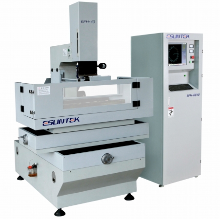

提高中走丝线切割机床加工效率的技巧:
可以说,中走丝线切割机床的加工效率是每一个加工户或者企业都看重的一个重要因素,因为中走丝线切割的加工效率直接影响工厂的生产加工进度和产能。
那么,在机床硬件条件允许的情况下,如何提升中走丝线切割机床的效率就变得尤为的重要。
中走丝线切割机要提高加工效率,可以从以下的几点出发,但也应该切合实际要求要选择:
1.加大单个脉冲的能量,即脉冲幅值和峰值电流,为不使丝的载流量负担过大,则应相应加大脉冲间隔,使电流平均值不致增加太多。
2.保持中走丝线切割冷却液的介电系数和绝缘强度,维持较高的火花爆炸力和清洗能力,使蚀除物对脉冲的短路作用减到最小。
3.提高运丝导丝系统的机械精度,因为窄缝总比宽缝走得快,直缝总比折线缝走得快。
4.适当地提高丝速,使丝向缝隙内带入的水速加快,水量加大,蚀除物更有效地排出。
5.增加水在缝隙外对丝的包络性,即让水在丝的带动下起速,起速的水对间隙的清洗作用是较强的。
6.改善变频跟踪灵敏度,增加脉冲利用率。
7.减少走丝电机的换向时间,启动更快,增加有效的加工时间。
