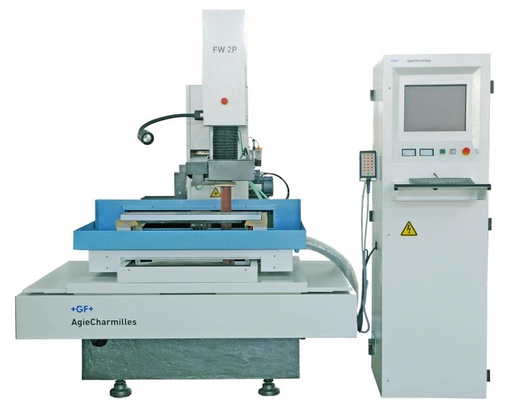

线切割机的切割效率受两大因素的影响,一是丝的载流量(电流),二是切缝中的蚀除物不能及时清除,它的导电作用消耗掉了脉冲能量。总之,总能量,能量利用率都是切割效率的问题。?
  业内就钼材料快速走丝机床的切割效率作过许多的典型试验,结果证明,钼丝载流量达到150A/mm2时,其抗拉强度将被降低到原有强度的1/3~1/4,这个电流值被视作钼丝载流供作切割的极限,以此算来,Ф0.12载流1.74A,Ф0.15载流2.65A, Ф0.18载流3.82A时即达到了切割钼丝的极限值。再加大载流量,无疑丝的寿命将是短暂的。在丝速 10米/秒,北京油脂化工厂的DX-1冷却液,切厚度为50的普通钢,脉宽32MS。脉间200MS时,用蚀除物的体积来计算切割效率则为5.8mm3/分.A。用此效率计算,不同粗细的钼丝工作在最大载流量时的面积切割效率为Ф0.12---70.43mm2/分,Ф0.15---90.41mm2/分,.如此算来,丝经加粗即可加大载流量,电流大了效率也可相应提高。但是,快速往复走丝的线切割是不允许(排丝,挠度,损耗等原因)把丝径加大到0.23以上的.,且因蚀除物排出速度所限,当电流加大到均值8A时,间隙将出现短路或电孤放电,免强维持的短时火花放电也将使钼丝损耗急剧增加,所以一味增粗丝加大电流的办法是不可取的。.
  蚀除物在间隙中所呈现的是电阻负载的作用,它短路掉了 经钼丝向间隙提供的一部分能量,所以当切割料加厚,蚀除物排出更为困难的时候,能量损失的多,有效的加工脉冲会更少,放电电流变成了线性负载电流,形不成加工而只加热了钼丝,这是能量被损失和断丝的主要原因。
  针对 影响加工效率的两大主要原因,提高加工速度则应在如下几个方面作相应的努力:
  加大单个脉冲的能量,即脉冲幅值和峰值电流,为不使丝的载流量负担过大,则应相应加大脉冲间隔,使电流平均值不致增加太多。
  保持冷却液的介电系数和绝缘强度,维持较高的火花爆炸力和清洗能力,使蚀除物对脉冲的短路作用减到最小。
  提高运丝导丝系统的机械精度,因为窄缝总比宽缝走得快,直缝总比折线缝走得快。
  适当地提高丝速,使丝向缝隙内带入的水速加快,水量加大,蚀除物更有效地排出。
  增加水在缝隙外对丝的包络性,即让水在丝的带动下起速,起速的水对间隙的清洗作用是较强的。
  改善变频跟踪灵敏度,增加脉冲利用率。
  减少走丝电机的换向时间,启动更快,增加有效的加工时间。
  经上述努力,把切割效率提高到100~120mm2/分钟是可能的,是有实际意的,至于把指标提得更高,则是以牺牲可靠性和连续加工时间作代价的。
