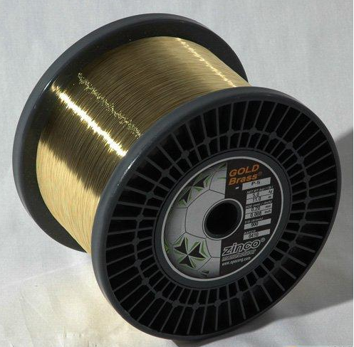

  一、与电极丝相关的断丝因素
  1、 电极丝材料特性
  电极丝要求具有良好的放电特性和高抗拉强度,因此选用以含锌量低(10%)的黄铜作内芯,含锌量高的黄铜作涂层的电极丝正好满足线切割的要求。电极丝选用名牌钼丝,精度高,抗拉力大,质量好。对电极丝做低温处理也是降低断丝几率的措施之一。美国俄亥俄州一家公司用-2000C低温下冷却24H的电极丝与没做低温处理的电极丝作对比,结果前者断丝概率比后者低了30%。
  在加工过程中电极丝承载放电能力的大小由电极丝丝径大小决定,所以丝径大小直接影响断丝率,因此在加工中应根据实际需要,选择直径大小适当、涂层表面光滑、没有氧化斑点或经过低温处理的高速切割电极丝,从而减少断丝。
