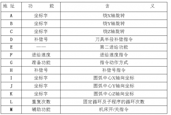

数控加工中心编程常用指令简介:
注:在一个程序段中只能有指令一个M指令,如果在一个程序中出现两个或两个以上的M指令时,则只有最后一个M指令有效,其余无效!
其他指令
(1)F—进给速度指令
F及后面的若干数字表示,当指令为G94单位是mm/min,当指令为G95单位是mm/r。
(2)S—主轴转速指令
S及后面的若干数字表示,单位是r/min。
(3)T—刀具指令
T及后面的三位数字表示,表示刀号。
(4)H和D—刀具长度补偿值和刀具半径补偿值
H和D及其后面的三位数字表示,该三位数字为存放刀具补偿量地存储器地址(番号)。
