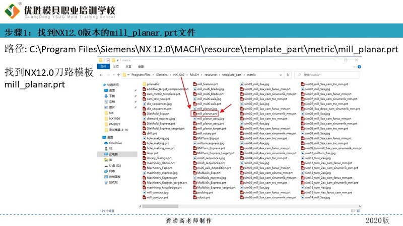

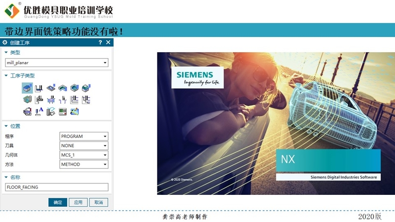

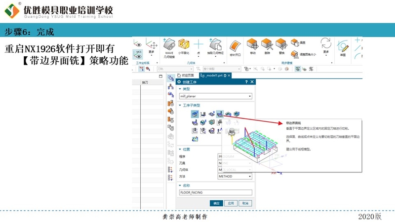

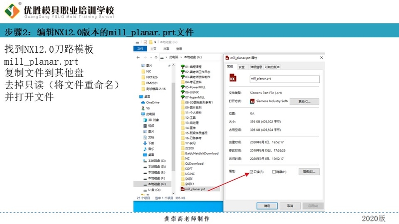

[数控编程] 龚老师:NX1926_【带边界面铣】策略调出方法
发表于 2020-9-3 09:55:25 | 显示全部楼层 |阅读模式

正在学习新版本,也遇到这个问题,不知道这么方便的模块怎么会没有了
