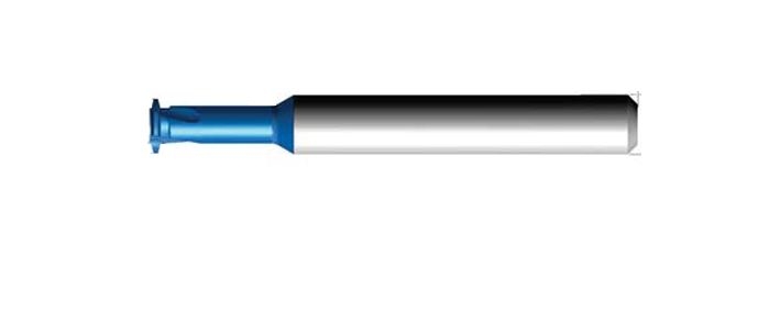

螺纹铣牙刀知识了解:
传统的螺纹加工方法主要为采用螺纹车刀车削螺纹或采用丝锥、板牙手工攻丝及套扣。随着数控加工技术的发展,尤其是三轴联动数控加工系统的出现,使更先进的螺纹加工方式——螺纹的数控铣削得以实现。螺纹铣削加工与传统螺纹加工方式相比, 在加工精度、加工效率方面具有极大优势,且加工时不受螺纹结构和螺纹旋向的限制,如一把螺纹铣刀可加工多种不同旋向的内、外螺纹。对于不允许有过渡扣或退刀槽结构的螺纹,采用传统的车削方法或丝锥、板牙很难加工,但采用数控铣削却十分容易实现。此外,螺纹铣刀的耐用度是丝锥的十多倍甚至数十倍,而且在数控铣削螺纹过程中,对螺纹直径尺寸的调整极为方便,这是采用丝锥、板牙难以做到的。由于螺纹铣削加工的诸多优势, 目前发达国家的大批量螺纹生产已较广泛地采用了铣削工艺。
螺纹铣牙刀的优点:
1、成本更低,虽然单支螺纹铣刀贵过丝攻,但是算到单个螺纹孔的成本比丝攻。
2、精度更高,螺纹铣刀以刀补实现精度,客户随意选择自己需要的螺纹精度。
3、光洁度好,螺纹铣刀铣出来的牙比丝攻漂亮。
4、寿命长,螺纹铣刀的寿命是丝攻的十多倍甚至数十倍,减少换刀和调机的时间。
5、不怕折断,丝攻折断后可能会造成工件的报废,螺纹铣刀即使人为折断也容易取出,工件不会报废。
6、螺纹铣刀的加工效率远高于丝攻。
7、盲孔螺纹铣刀可以铣到底部,丝攻不可以。
8、针对部分材料,螺纹铣刀可以钻孔.铣牙.倒角一次成型,丝攻不可以。
9、一把螺纹铣刀可加工不同旋向的内外螺纹,丝攻不行。
10、相同螺距不同尺寸的螺纹孔,丝攻需要更换几支,螺纹铣刀可以通用。
11、检测螺纹孔第一次不过时,螺纹铣刀可以通过刀补修正,丝攻则不行,工件只有报废。
12、在加工较大螺纹孔时,丝攻效率低下,螺纹铣刀可瞬时实现。
13、螺纹铣刀切削为粉末状短屑,无缠刀可能,丝攻加工为螺旋状铁屑,容易缠刀。
14、螺纹铣刀非全齿接触切削,机床负载和切削力都比丝攻小。
15、装夹简单,丝攻需要柔性攻丝刀柄,螺纹铣刀可用ER.HSK.液压.热涨等刀柄。
16、一把可舍式螺纹铣刀杆可更换公制.美制.英制等刀片,经济型好。
17、加工高硬度螺纹时,丝攻磨损严重,甚至无法加工,螺纹铣刀可轻松实现。
