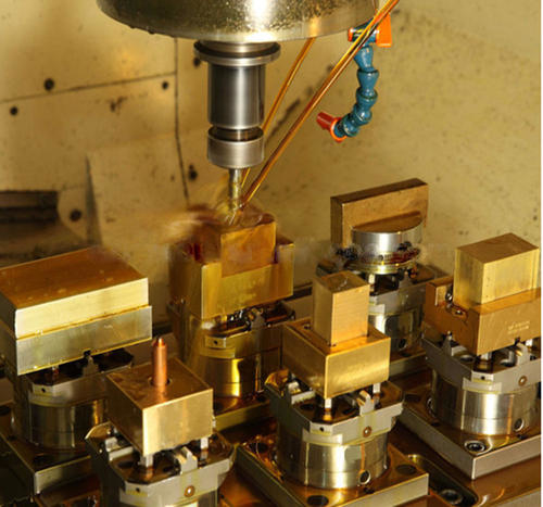

EDM定位系统和CNC定位系统有大的相似性,只是应用的加工中心不一样罢了。EDM定位系统:顾名思义就是EDM加工中常用的精密夹具,一般值得是主轴用的精密夹具系;CNC定位系统就是CNC加工中心工作台用的精密夹具系统。而在这两个系统都是由相似部分元素组成。组成的元素包括以下几个方面:

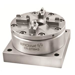

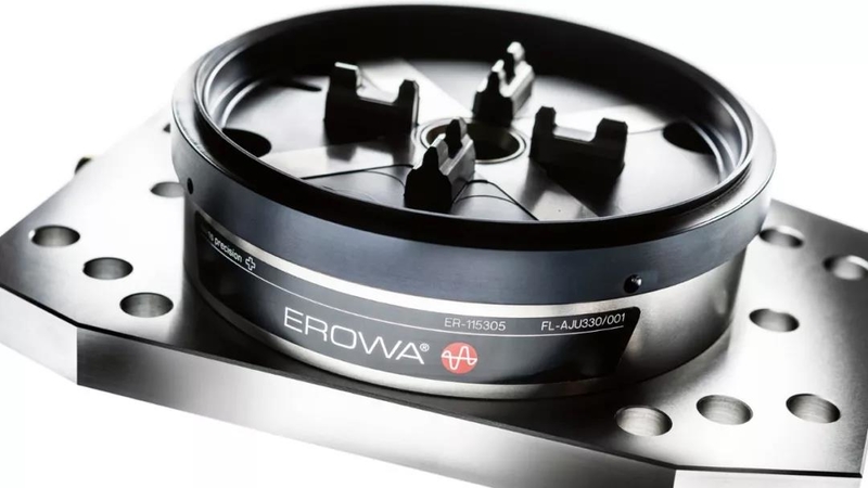

1、卡盘。卡盘是所有定位系统中最基础一环。没有卡盘,系统就不能运作。如果要用EDM定位系统,那么必须要有主轴用的圆头或方头卡盘;CNC加工中心则必须要有单个或多头的工作台卡盘。这两个系统的卡盘区别在于用的场所不一样。

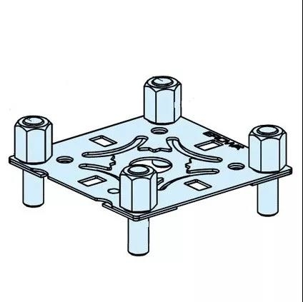

3、定位片,是整个系统获得精度的主要来源,定位片和卡盘定位棱的线接触导致,发生柔性变形,提供±0.002mm的定位精度。

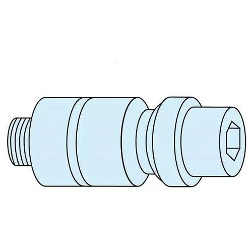

4、系统配件。这里包括了定位系统中可能要用到的零配件或者更换件。如拉钉,拉钉环,防屑铝塞,气阀开关等等。
