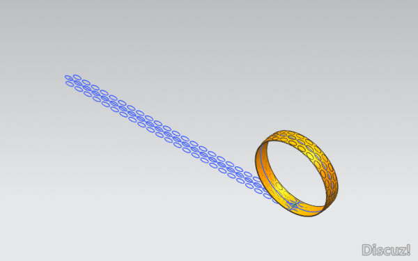

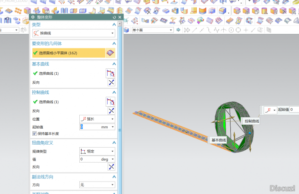

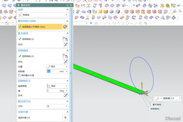

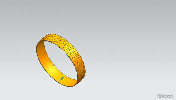

第一步在草图里做平面上的花纹,算出长度与圆的弧长一样,然后拉伸成体,再用椭圆拉伸成体,从拉伸的平面体里求差。形成椭圆花纹
第二步,在平面花纹的断面做一根弧形剖 面,利用整体变形线到线的功能把平面体折成弧面体。
第三步,再选弧面体,然后选贴合的直线,再选圆的中心线。这样用线到线就可以帖出镯子了
