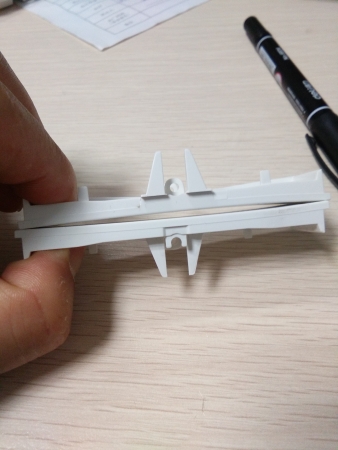

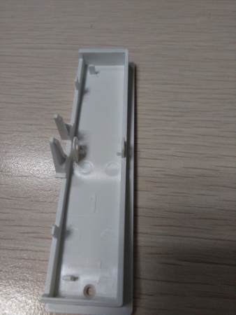

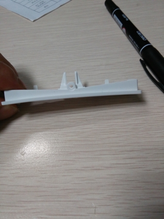

我这里有个长条形产品,总是翘曲变形,您帮我指点下呢,伤脑筋几天了

像这样的产品变形,比较简单也比较有效一点的方法是利用模温差,前模加热水,后模加冷水

发表于 2017-6-15 15:23:56 | 显示全部楼层
考虑运水;进胶
发表于 2017-6-22 07:27:16 | 显示全部楼层
顶杆不均匀;产品注塑出来用铁块压平
发表于 2017-7-6 16:06:05 | 显示全部楼层
