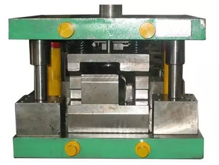

影响冲压模具变形与开裂的原因是多方面的,主要与原始组织、钢材的化学成分、零件的结构形状及截面尺寸、热处理工艺等因素有关。开裂往往是可以预防的,但是热处理变形总是难以避免的。
在实践中,截面尺寸的差异、冲压模具零件的结构形状、热处理(加热—保温—冷却)过程中因加热与冷却的速率不同,在热应力、组织应力及相变体积变化的综合作用下,引起零件体积膨胀或收缩,从而使尺寸与形状发生偏差、变形,甚至造成开裂。
