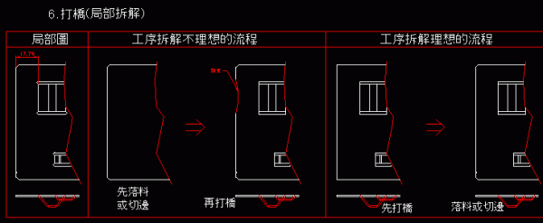

与上面两项类似的还有冲桥,来看图片:
由上面的三张图片可以看出,无论是抽牙,打凸还是冲桥,当其边距一定且工序先于切边时都会与切边或者切外形产生冲突,当其中有一工序对方面的工序
造成影响时,则当前的工序需要改进.在打凸時凸包时可能向下,打较大的凸包时要尽可能安排在第一工程冲压,并且打凸与打凸附近的冲孔不要排在一个工程內,以避免孔位拉料,产生变形.
