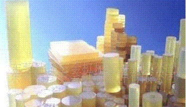

首先我们来认识一下优力胶,如下图:
模具中优力胶与弹簧的比较 图111075
实际上在冲压模具中一般选用的都是黄色半透明PU棒,它具有以下特性:
1.耐磨性是一般橡胶的3~5倍。
2、硬度范围广、邵氏A10~邵氏A95。
3、耐油、耐腐蚀、耐溶剂、耐高温、耐老化 特种材料。
4、抗张强度、抗撕裂强度高。
5、弹性高,压缩永久性变形率低,可压缩50%以上.
