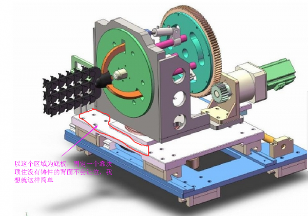

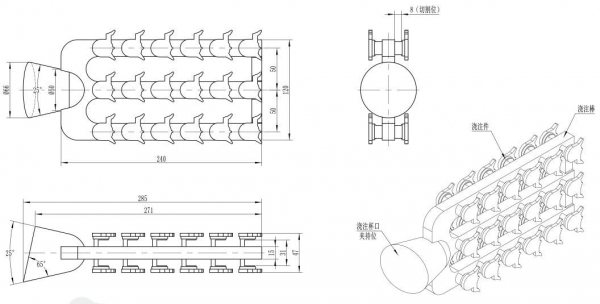

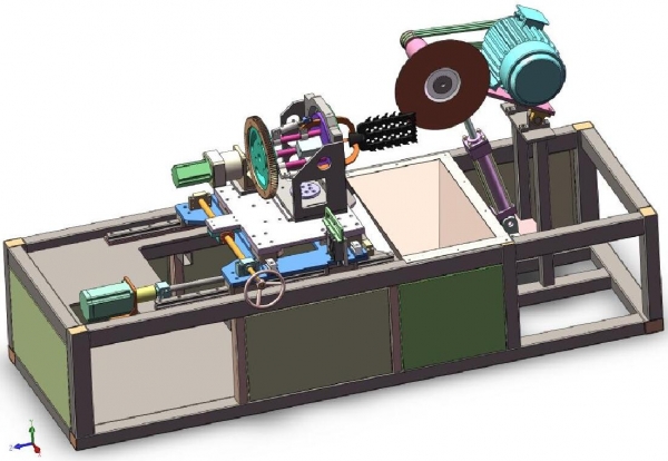

各位好!
        请问像下图中这样的圆锥形浇注杯口,有什么好的夹具方案呢?
        说明和要求:
        1、浇注杯口为三爪卡具的夹紧位;
        2、锯片为砂轮片,外径Φ400mm,厚度4mm;
        3、要求锯片把浇铸件和浇注棒割离开,锯片既不能伤到浇铸件,也不能伤到浇注棒,保证锯片能在切割位范围内切割;
        4、三爪夹具要保证能抓死杯口,确保切割时铸件整体不发生空间位移,始终保持原有状态切割。
        请赐教,多谢!
