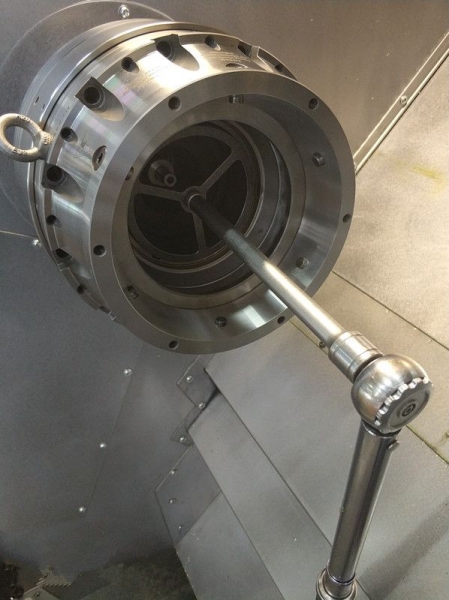

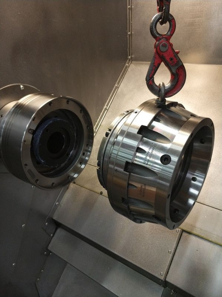

后拉式车削夹具(外夹式),进口的,外夹夹具采用后拉式平行夹紧结构,与工件更多的夹紧接触,后拉结构也纠正了工件放置的一些偏差。8 [( o; D( v4 U9 q
在一定尺寸范围内,更换同类型产品,只需更换靠山及夹套即可,减少因产品更换原因产生的经济成本。目前来看,平时能使用到这么大尺寸的夹头不多,所以和大家分享一下,卡盘尺寸能达到250mm左右,夹持工件也有接近180mm) @# o6 X+ j& D  G

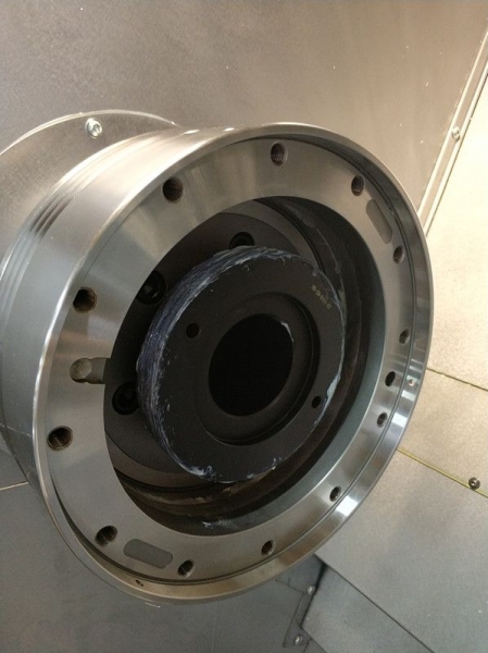

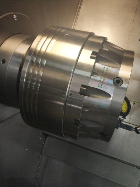

盘根打表径向跳动0.002mm,黑色的是连接套
卡盘本体通过特殊扳手与连接套连接,拧紧,还需要回半扣才行,要不,下回拆卸可就麻烦了, N2 F- _" n9 G% F( q% w' \4 p

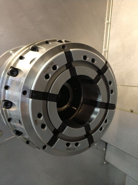

内孔锥面打表跳动0.005mm* e7 C  l/ D5 a/ R! X, U
组装完成9 r. q! O4 k/ x& F3 a5 v
