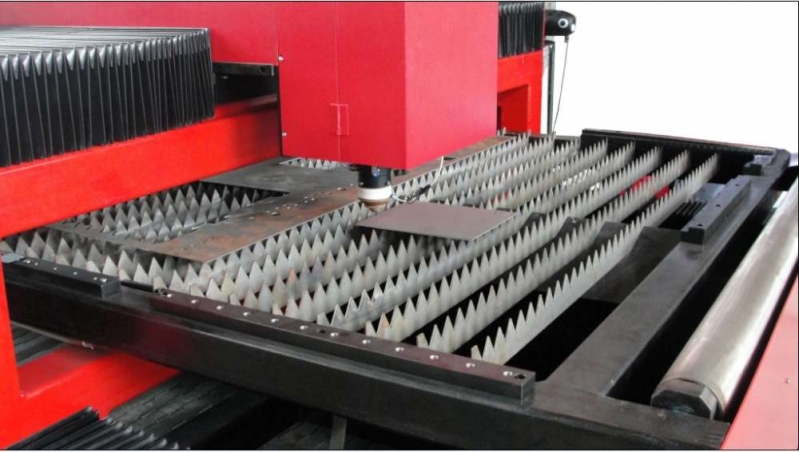

  6.氮气缸固定于上模时,在不工作状态下,活采用其他常规机械方法进行加工,不仅牵涉的工种多、工序复杂、加工周期长,而且加工极为困难,产品质量难以保证,废品率极篼,很难满足垫片的加工要求和设计使用要求。因此,本文对该垫片的激光切割技术进行了深入研究和的加工路径,也为切缝补偿提供了必须的前导距离。
  为进一步提篼穿孔质量,尽量降低穿孔对切缝质量的影响,穿孔时应采用具有缓升特性、功率较小且穿孔时间较长的超脉冲进行穿孔。由于穿孔处积聚了较多热量,若直接采用较大功率的激光进行切割,容易因材料急剧气化而产生切边烧蚀(工件热损伤),因此,开始切割时的功率应缓慢上升。在试切割过程中还发现,若采用连续波激光,切割进行到后半程时容易因工件整体温度较高而形成烧边现象,尤其是在切割少195mm内孔和mm外圆时,由于切割时间较长,这一现象更为严重,因此,必须采用脉冲激光进行切割。
  激光照射到很薄的工件上即可能引起材料熔化或烧蚀,现切割设备上用以支撑板料的是带铜头的支撑钉,切割时若光束正好经过支撑钉处,由于铜对激光几乎全反射,因此会造成工件切边烧蚀而报废。产品批量较大时,编制程序时可通过工件排版避开支撑钉,批量较小时,只需在切割路径安排时避开支撑钉即可。
  根据理论分析和试切割试验,最终所确定的大尺寸薄垫片的激光切割规范见表1.表1薄垫片的激光切割规范参数穿孔规范切割规范功率doow功率:900W功率上升时间:。5s功率上升时间:2. 5s脉冲频率:200Hz脉冲频率:800Hz脉冲占空比:6%脉冲占空比:50%脉冲形式:超脉冲脉冲形式:门脉冲(矩形脉冲)穿孔时间:。5s切割速度:2 8MPa辅助气体(2)压力,16MPa确定了切割规范后,可将其编制成切割规范子程序,编制工件切割路径主程序时,只需在每一切割轮廓处调用该子程序即可。
