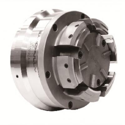

薄膜卡盘,由一个盘状回转体构成,盘状回转体的一端的端面内设置有轴孔,盘状回转体的另一端连接有弹性卡爪盘,弹性卡爪盘与盘状回转体的中心轴线重合,弹性卡爪盘沿轴心方向设置有连接端面和卡爪端面,连接端面的周边通过螺栓与盘状回转体的端面固定连接,卡爪端面设置有定位止口,定位止口呈圆柱状或者圆锥状台,连接端面与盘状回转体之间在其中心轴线周围设置有空腔,连接端面的轴心处设置有螺孔,螺孔内设置有撑紧螺钉,撑紧螺钉的前端延伸到空腔内,弹性卡爪盘上沿其外圆周设置有凹槽,卡爪端面内沿半径方向至少设置有3条豁口。通过撑紧螺钉使弹性卡爪盘变形,实现对工件的紧固,使用方便快捷,零件不易变形,提高了零件的加工质量。
下图是一种薄膜卡盘,工件是加工直径125mm公差士0.025mm的铜环,壁厚1.5mm,外圆夹紧,红线处标记就是Z向长度的定位面,加工后切断,会废弃一段加工不到的毛肧。
薄膜卡盘的有点就是工件加工不易变形或者说变形很小

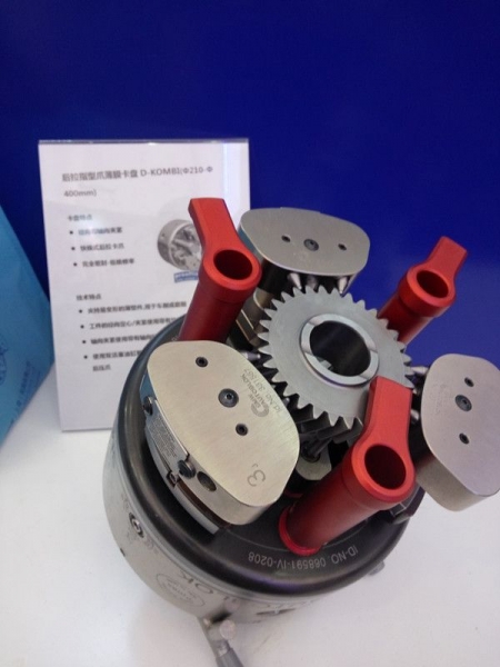

下面又是一种薄膜卡盘,改变了一点形式,加工齿轮内孔使用的,还带端面压紧功能
