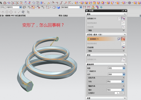

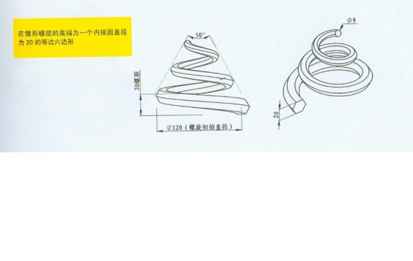

[UG设计] 我做扫掠变形了,还有好的方法吗?

这个产品用扫掠是做不出来了的。要用插入-扫掠-样式扫掠。
我做扫掠变形了,还有好的方法吗? 图94534
两头用有界平面封闭起来,缝合成实体。
我做扫掠变形了,还有好的方法吗? 图94535
