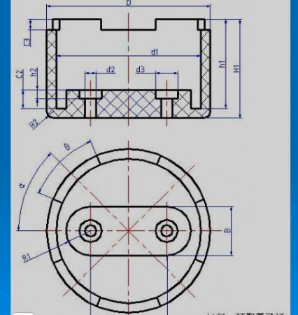

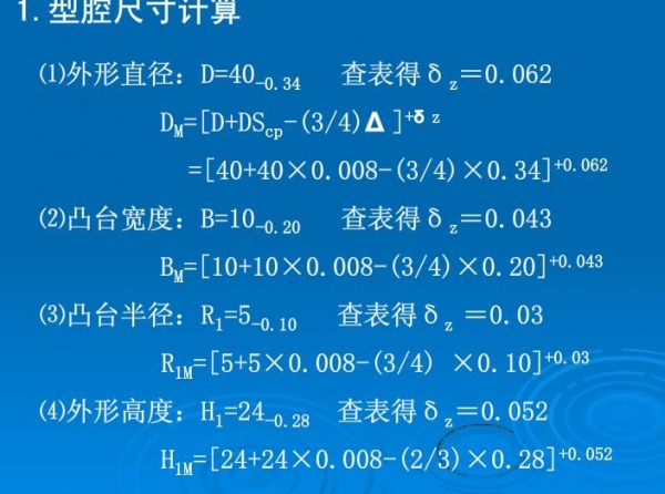

那个3/4是怎么来的?
发表于 2014-12-30 10:59:35 | 显示全部楼层
工厂实际是不会这样计算的
发表于 2014-12-31 11:56:32 | 显示全部楼层
这样算出来,我一套模早就设计完了,在实际设计中,我们跟据以上经验值
发表于 2015-1-6 15:11:47 | 显示全部楼层

发表于 2015-1-7 18:26:57 | 显示全部楼层
那是一个系数
