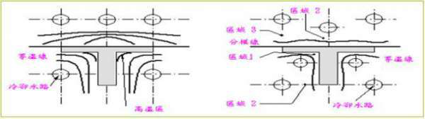

模具的热量,大部份都是被水带走的,当然空气和其它也带走一部份,因此我们在设计运水时就得仔细了。
模具中运水的设计怎么样才是最佳呢?并不是运水越多越好,我们要力求一个均匀,如果搞得这里很多运水,那里又没有,这样很明显,冷却不均,产品问题多多,麻烦也多多。在实际的设计过程中,由于很多的因素影响(模具结构,顶针,镶件等),并不能保证绝对的均匀,大概差不多就可以了。

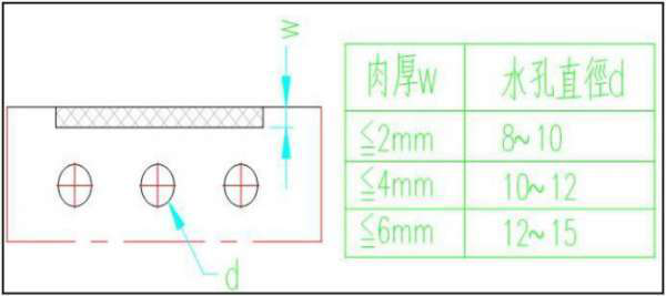

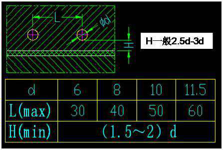

1:运水孔越多,直径越大,间距越小,冷却效果越好,一般情况下,水孔直径在φ8~φ12之间选取较为适合,无论多大的模具,直径不能超过14mm(水井除外)。
2:水孔排列尽可能按产品的形状来排列,离胶位的距离根据产品的壁厚来定。
3:热量多的地方,冷却就要加强。比如胶位厚,多和热浇口的地方。

7:在容易产生融接痕的地方别冷却过头了。
8:两条平行的水路,间距以50为标准,小的产品可以适当的减小。
9:运水到顶针,镶件间的距离,最小3mm。

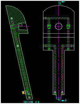

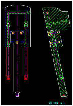

11:大的斜顶,冷却是不可忽略的。
