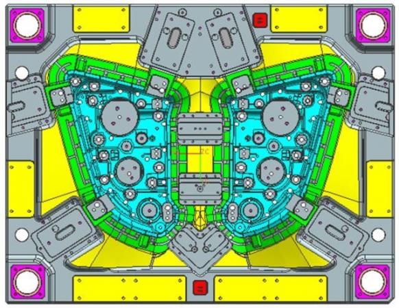

4. 模具强度与分型面管位设计
本模具分型面管位设计在定动模上,采用四角止口与四面围边的设计形式,这样定位既可靠模具强度亦好,模具布局紧凑合理。在汽车模具设计中,定动模插穿处角度尽量设计到7度以上,实在不行也要设计在5度以上。因为插穿角度大,模具寿命会大大提高,模具插穿处披锋的现象也会大大降低。对于插穿角度在3度以下的位置,1度精定位与0度精定位很难保证定动模精准地定位,所以插穿角度应尽量取大,对于大中型模具一般建议设计在7度以上,从而保证模具的使用寿命。
根据塑件的尺寸大小与结构来设计模具时,首先必须保证模具的强度和刚性,这一点对大型汽车注塑模具尤其重要。合理的模具设计理念应该是:模具强度既合理又不浪费,就地取材,模具强度与成本兼顾,选取最优的设计方案与加工工艺。对于模具强度太强显得乱费,太弱则影响模具使用寿命。本模具分型面管位设计在定动模,定动模四面围边四周做5°斜度,四周做耐磨块,此种四面围边的设计方法在汽车门板与挡泥板等模具上应用广泛。
图16所示A.B两尺寸的计算方法是:首先从塑件最大边缘加40mm封胶位(在汽车模具设计中,小型模具(5050以内)30mm封胶,中型模具(5050-1010)40mm封胶,大型模具(1010以上)50mm封胶。),再加50-70mm避空位(在汽车模具设计中,只有封胶位配合,其余全部避空,减少FIT模工作量。避空位也是保证模具强度的区域。),然后再加上模胚处分型面承压板的尺寸就是A.B的尺寸,这样就设计出既符合客户模具强度要求又节省成本的模具。C处尺寸不同塑件数值会不一样,最少D处尺寸定模要保证塑件最高胶位面有80mm以上距离,动模由于承受注塑压力大,需相应加厚,E处最低设计100mm以上。用来保证模具强度。
图21 汽车灯壳注塑模具强度
