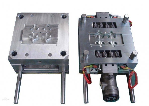

如何防止注塑模拉不开模方法:
注塑机开模力远远小于锁模力,所以开模失败的终极原因就是开模的阻力大于开模力。实际中开不了模才能一般是下面几种情况:
  第一:注塑机出厂时候锁模的机械原点调整不当。太靠前了,造成机构卡死,如果经常开不了模,要怀疑这个方面,要找厂家来调教。
  第二:还是机构卡死。对于老机器不是第一种情况的,要怀疑这种情况。一般,锁模力调整过大,比如调到了1700公斤等习惯不好,比如长时间不开模,系统变性等习惯都不好。这个问题的归根结底是技术员的调机习惯问题,参数问题。解决办法很麻烦,要拆掉或松掉十字杆上的固定螺母
  第三:锁模油缸油封损坏漏油,造成实际开模压力上不去,这个原因下看压力表没有用,要拆油缸检查。
  第四:开模电磁阀阀芯运动不良,或被卡住了,阀芯不到位。处理办法是拆电磁阀检查。
  第五:看参数设计是否合适,压力是否不够大。
  第六:锁模系统的润滑可能有问题。检查保养。
  开不了模是生产中比较烦人的问题,不经常出,但出一次就要花很长时间处理。
  预防措施:
  为了防止开不了模,要做好以下预防措施:
  1.正确计算锁模力,不要越大越好。
  2.停机时候千万不能保持高压锁模状态,切记切记
  3.万一锁模状态停电了,要及时处理,时间久了还不来点就要松掉十字头螺母。
  4.经常检查机械油,不能杂质铁屑堵塞电磁阀。
  5.检查锁模系统润滑,不能断油导致导杆起刺
