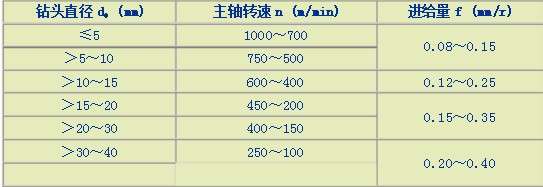

师你好,就是我现在在这样一个不锈钢310牌号的材料上打这4个孔(孔径3.5mm,孔深10mm),钻头我用的是含钴的专用钻头,每钻下的深度是0.3,转速1200,进给40,为什么会断钻头呢?

L9Q0YLE4(DV23~J{U$)[_U9.jpg {:soso_e146:}不锈钢硬度高,易磨刀,转速不能太快

我的钻头是直径3.5的,那主轴转速是不是要控制在250左右呢?进给率0.2~0.4在程序里输入就是20——40吗?
发表于 2013-9-9 13:59:22 | 显示全部楼层
3.5的钻头,转速给1000,每次钻0.3可以?进给率给0.15吗?

钻头角度磨尖点
