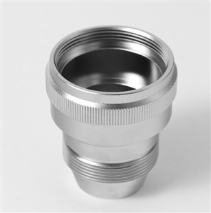

不锈钢钝化处理工艺:
不锈钢的抗腐蚀性能主要是由于表面覆盖着一层极薄的(约1nm)致密的钝化膜,这层膜1n腐蚀介质隔离,是不锈钢防护的基本屏障。不锈钢钝化具有动态特征,不应看作腐蚀完全停止,而是形
成扩散的阻挡层,使阳极反应速度大大降低。通常在有还原剂(如氯离子)情况下倾向于破坏膜,而在氧化剂(如空气)存在时能保持或修复膜。
不锈钢工件放置于空气中会形成氧化膜,但这种膜的保护性不够完善。通常先要进行彻底清洗,包括碱洗与酸洗,再用氧化剂钝化,才能保证钝化膜的完整性与稳定性。酸洗的目的之一是为
钝化处理创造有利条件,保证形成优质的钝化膜。因为通过酸洗使不锈钢表面平均有10μm厚一层表面被腐蚀掉,酸液的化学活性使得缺陷部位的溶解率比表面上其它部位高,因此酸洗可使整
个表面趋于均匀平衡,一些原来容易造成腐蚀的隐患被清除掉了。但更重要的是,通过酸洗钝化,使铁与铁的氧化物比铬与铬的氧化物优先溶解,去掉了贫铬层,造成铬在不锈钢表面富集,
这种富铬钝化膜的电位可达+1.0V(SCE),接近贵金属的电位,提高了抗腐蚀的稳定性。不同的钝化处理也会影响膜的成分与结构,从而影响不锈性,如通过电化学改性处理,可使钝化膜具有
多层结构,在阻挡层形成CrO3或 Cr2O3,或形成玻璃态的氧化膜,使不锈钢能发挥最大的耐蚀性。
除油脱脂----流动清水冲洗干净----活化---流动清水冲洗干净----钝化----流动清水冲洗干净----中和----流动清水冲洗干净----过纯水----烘干包装
工序说明:
    1.除油脱脂,如果确信工件表面无任何油污,可省略此步。
    2.活化,浸泡时间为2-5分钟,如果确信工件表面无任何锈蚀,焊斑等杂质(比如刚抛光的工件),可省略此步。
    3.钝化,必经工序。浸泡时间为30分钟,时间越长钝化膜越完整。
    4.中和,浸泡时间为3分钟,如果表面形状简单,没有锣纹,没有盲孔,可省略此步。
    5.过纯水,必经工序,时间为3分钟。
