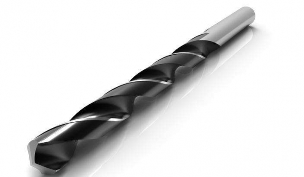

磨好钻头的方法参考:
麻花钻是一种常用的钻孔工具,结构简单,把钻头刃磨好对于工件的加工很重要,但要把它真正刃磨好,也不是一件轻松的事。关键在于掌握好刃磨的方法和技巧,方法掌握了,再加上多次刃
磨的经验,就可以很好的掌握好钻头的刃磨尺度。
  麻花钻的顶角一般是118°,也可把它当作120°来看待。刃磨钻头能掌握好以下6个技巧一般就没有什么问题了。
  1、磨钻头前,先要将钻头的主切削刃与砂轮面放置在一个水平面上,也就是说,保证刃口接触砂轮面时,整个刃都要磨到。这是钻头与砂轮相对位置的第一步,位置摆好再慢慢往砂轮面
上靠。
  2、这个角度就是钻头的锋角,此时的角度不对,将直接影响钻头顶角的大小及主切削刃的形状和横刃斜角。这里是指钻头轴心线与砂轮表面之间的位置关系,取60°就行,这个角度一般
比较能看得准。这里要注意钻头刃磨前相对的水平位置和角度位置,二者要统筹兼顾,不要为了摆平刃口而忽略了摆好度角,或为了摆好角度而忽略了摆平刃口。
  3、刃口接触砂轮后,要从主切削刃往后面磨,也就是从钻头的刃口先开始接触砂轮,而后沿着整个后刀面缓慢往下磨。钻头切入时可轻轻接触砂轮,先进行较少量的刃磨,并注意观察火
花的均匀性,及时调整手上压力大小,还要注意钻头的冷却,不能让其磨过火,造成刃口变色,而至刃口退火。发现刃口温度高时,要及时将钻头冷却。
  4、这是一个标准的钻头磨削动作,主切削刃在砂轮上要上下摆动,也就是握钻头前部的手要均匀地将钻头在砂轮面上上下摆动。而握柄部的手却不能摆动,还要防止后柄往上翘,即钻头
的尾部不能高翘于砂轮水平中心线以上,否则会使刃口磨钝,无法切削。这是最关键的一步,钻头磨得好与坏,与此有很大的关系。在磨得差不多时,要从刃口开始,往后角再轻轻蹭一下,让
刃后面更光洁一些。
  5、一边刃口磨好后,再磨另一边刃口,必须保证刃口在钻头轴线的中间,两边刃口要对称。有经验的师傅会对着亮光察看钻尖的对称性,慢慢进行修磨。钻头切削刃的后角一般为10°-14
°,后角大了,切削刃太薄,钻削时振动厉害,孔口呈三边或五边形,切屑呈针状;后角小了,钻削时轴向力很大,不易切入,切削力增加,温升大,钻头发热严重,甚至无法钻削。后角角度
磨的适合,锋尖对中,两刃对称,钻削时,钻头排屑轻快,无振动,孔径也不会扩大。
  6、两刃磨好后,对直径大一些的钻头还要注意磨一下钻头锋尖。
  钻头两刃磨好后,两刃锋尖处会有一个平面,影响钻头的中心定位,需要在刃后面倒一下角,把刃尖部的平面尽量磨小。方法是将钻头竖起,对准砂轮的角,在刃后面的根部,对着刃尖倒
一个小槽。这也是钻头定中心和切削轻快的重要一点。注意在修磨刃尖倒角时,千万不能磨到主切削刃上,这样会使主切削刃的前角偏大,直接影响钻孔。
  钻头的刃磨没有一定的公式,需要在实际操作中积累经验,通过比较、观察、反复试验摸索,而且加上一定的人体直觉,才能更好的磨出钻头。
