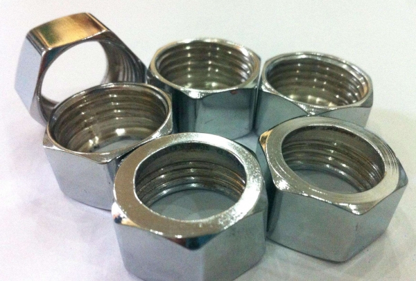

彩色不锈钢电镀和水镀之间的区别:
彩色不锈钢水镀和电镀之间有哪些区别?目前彩色不锈钢板的镀膜着色的方式普遍是有水镀和电镀两种。
水镀工艺实质是指通过化学反应着色,一般是用来镀成钛黑色,这种工艺比较容易,但是对环境能产生污染和色彩不够纯正和稳定,所以相对电镀加工工艺来说,价格上也会便宜很多。
电镀工艺也叫真空离子电镀,或者PVD镀膜,这种工艺可以通过调节设备参数而使得表面得到任何的色彩。主要原理是在真空室内的环境中,采用真空弧光放电技术,在阴极材料的表面上产生
弧光,使阴极材料蒸发,形成原子和离子。原子和离子束在电场作用下,高速地向阳极的不锈钢工件表面轰击。同时还需要向真空室内注入反应气体,不锈钢工件表面才能形成一层具有优良性
能的镀层。阴极材料其实也叫靶材,目前常使用加工的金属是钛、铬、锆等金属,反应气体则是用氮气和碳氢化合物。
电镀相比较于水镀着色工艺有着很多的优点:首先是电镀加工的彩色不锈钢板表面可以得到高硬度的镀层,镀层与不锈钢表面的结合力更大,不宜剥落;耐磨损性和耐腐蚀性能更高,而且也很
稳定,抗高温氧化;电镀过程中不像水镀那样会产生有毒或有污染的物质;电镀层的色彩纯正,而且还不会出现起壳等现象,而且还可以获得如钛金板产品那样黄金般色泽及其它彩色膜。
