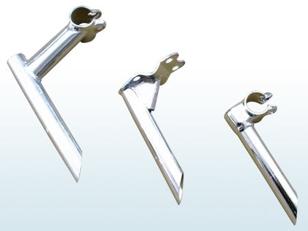

不锈钢镀光亮镍工艺流程:
有机溶剂除油→化学除油→水洗→阴极电解活化→闪镀镍→水洗→活化→水洗→镀光亮镍→水洗→钝化→水洗→水洗→热水洗→甩干→烘干→验收。
  不锈钢上的光亮镍层是微带黄光的银白色金属,它的硬度比铜、锌、锡、镉、金、银等要高,但低于铬和铑金属。光亮镍在空气中具有很高的化学稳定性,对碱有较好的稳定性。不锈钢上
通过运用光亮剂,可不经抛光直接镀取光亮镍,以提高表面的硬度、耐磨性和整平性,在外观上使不锈钢与其他镀镍件外观一致,并且避免不锈钢与其他光亮镍之间产生接触电位差的腐蚀。
  不锈钢镀光亮镍的溶液中光亮剂的近年来发展很快,品种很多。归纳起来,光亮剂的发展经历了四个年代。第一代的也是最原始的产品为糖精加丁炔二醇。可以镀取整平性很高的光亮镍。
其运用兴盛于20世纪六七十年代。但由于丁炔二醇在镀镍槽中的不稳定性,寿命较短,有机杂质积累很快,需要经常处理镍槽,于是,通过环氧氯丙烷或环氧丙烷与丁炔二醇结枝,合成了第二
代镀镍光亮剂,如BE、791光亮剂,情况有所好转,BE和791保留有炔基,后来又进步将吡啶基聚合上去,形成了第三代产品,出光速度更快,光亮剂用量更少了,使用寿命更长了。现在又进一
步运用镀镍光亮剂中间体多种组合构成新型光亮剂已发展到第四代产品了。它的使用量更少,出光速度更快,处理周期更长,深镀能力更强了。
      不锈钢镀光亮镍工艺流程:有机溶剂除油→化学除油(氧氧化钠40g/L,碳酸钠30g/L,磷酸三钠50g/L,OP-乳化剂3mL/L,温度80~90 ℃,时间30min)→水洗→阴极电解活化(盐酸水溶液
1+1,室温,Dk1~3A/dm2,时间5min,阳极布包碳精板)→闪镀镍(氯化镍180~220g/L,盐酸120g/L,室温,电流密度4A/dm2,时间5~lOmin,阳极镍板)→水洗→活化[硫酸5%(V),时间5s]→水洗
→镀光亮镍(时间5~lOmin,或按厚度所需时间)→水洗→钝化(重铬酸钾1s0g/L,重铬酸钠150g/L,硫酸30~50mL/L,室温,时间20~25s)→水洗→水洗→热水洗→甩干→烘干→验收。
