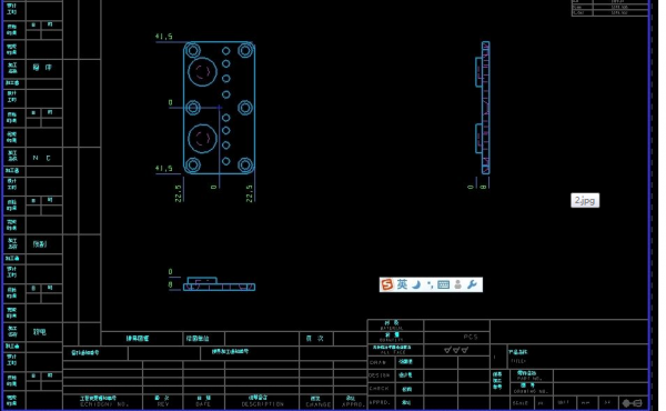

使用说明:外挂要放在C:\GRIP\application下,自己新建资料夹即可,使用时ctrl+g调用即可,另外如果觉得我的图框模板不好,可以用你自己的,只要改成和我的模板一样的名字替换即可,如果要出N层,那把要出的层都打开,不要隐藏实体,一层放一个即可,再来一个小外挂,用来分层的,也是网上下的,先谢谢共享分层外挂的朋友了,使用时ctrl+g调用,这个外挂可以一步将一层里的N个零件批量分屋移动,一个零件放一层,配来使用我这个出图外挂,效果很好!不多说,上图,上外挂!模板是NX7版,如图所示,如果没NX7的,就用自己的代替吧……如查有二次开发的朋友能把自动标注这一块做得更完美,可以回贴找我要源代码!

的、许多刚用7.5/8.0版的朋友在制图模块中调用系统自带的西门子图框,但又无法对该图框进行修改,该问题的处理方法步骤如下:
     一、打开图框模板的原文件;该文件的位置在:D:\Program Files\Siemens\NX 8.0\LOCALIZATION\prc\simpl_chinese\startup 注意:把要编辑图框点击属性看看是否文件勾选只读、勾选的图框做好保存无效。
     二、进入到制图模块对该文档的相关内容进行修改(如:公司名称等信息)
     三、保存后退出。
