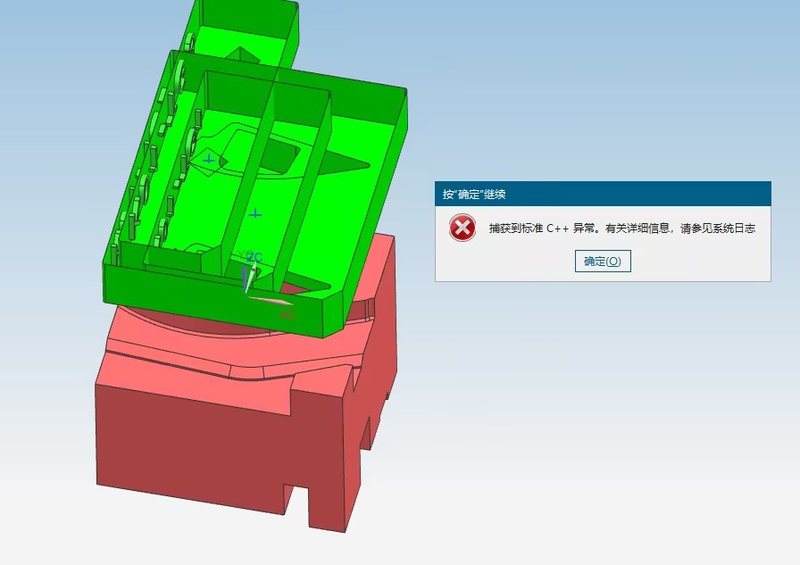

UG用星空外挂7.4出火花图纸出现捕获到标准C++异常如何处理,如下图

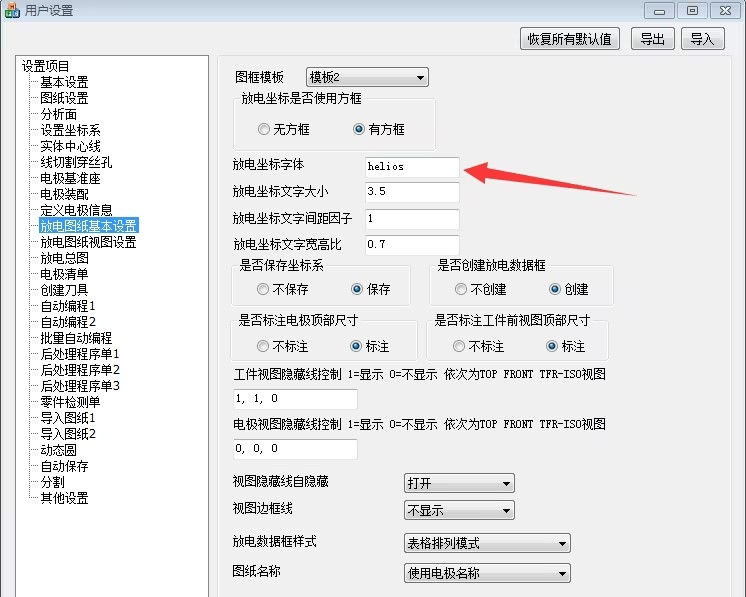

改放电坐标字体
把这个改成chinesef就可以了。

这个办法 试了 。还是一样  还有别的办法吗
