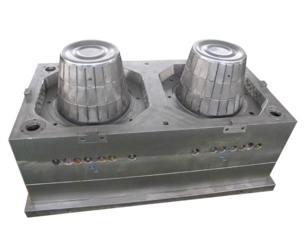

第一节换模前的准备工作
  根据车间生产计划安排,做好换模前的准备工作。
  1.戴上安全帽,准备好抹布、防锈剂、扳手等拆模工具;
  2.对待装的模具进行检查:
  〈1〉.根据模具的外行尺寸,选择所能安装的机台(一般情况下,都由车间计划指定好机台,无需自行选择);
  〈2〉.模具的冷却水管接头是否安装完好,水路是否通畅(通上气路进行检查);
  〈3〉.模具是否使用抽插芯功能,如有请准备好油管和油管接头,并对它们进行检查,发现螺纹丝口不好的请不要使用,以免好的螺纹也被损坏,而且会有漏油现象;
  〈4〉.装好吊环(弯曲的吊环不用),吊环旋入模具的深度必须大于吊环直径的1.5倍,如吊环面与模具还未贴和必须使用垫片,防止吊环弯曲断裂。
  3.对吊车进行检查:应检查吊车动作状况及各按钮功能是否健全正常,特别是急停按钮要进行测试,若发现有问题应立即停止,挂上“禁止使用”告示牌,通知班长报修。

  第三节模具安装和机器调整
  1.下模前要先对所拆模具进行清理.润滑.防锈的维护工作,必须确认钢丝绳的长度能够从机台中把模具吊出,压板松开前必须点动吊车把模具拉紧或晃动钢丝绳来确认松紧,以免开模后模具下滑。
  2.装模具前,应将开/合模速度降低至25%震雄、震德CPC2.2电脑的应同时按下取消与调整功能设定50%以下慢速。并将所操作的按钮键调在手动位置上,特别是11号机,零点设定必须手动位置。10号机必须关闭高压许可OFF位置。将机器设定低压手动状态。
  3.模具吊入前测量模具厚度进行调模完成后,检查顶杆高低一致和模具孔匹配,才可吊入模具,定位圈对准后,模板与模具贴平才可锁模前进。
  4.不可带动模具调模(微调10毫米以内除外)。
  5.装模时应关掉油泵,需要油泵调模的除外。在机内调整模具位置时,不能强拉(拽)。模具闭合后需要调转方向的必须有定位圈固定(适合4号机以下)。
  6.模具没有定位圈需对中心时,严禁将手放在模具与射嘴之间的位置,观察“对模纸片”时必须关闭加热。
  7.1至10号机的模具安装不能少于8块压板。10号机使用液压压板的模具动、定模两侧还需另加固定压板各2块,动模底部螺丝顶紧,以免模具下滑。11号机使用磁力模板,显示绿灯为吸紧,红灯为去磁。
  8.固定压板时必须牢固可靠,螺丝牙旋入的深度必须大于螺丝直径的1.5倍,垫铁或垫脚必须等高被压模具的底板,或高于底板1-3毫米。压模螺丝应放在最前方靠近模具,垫铁要放在最后方。
  9.不得使用开口扳手扳紧螺丝,弯曲的压板,打滑的螺帽螺丝不得使用。
  10.为了防止螺丝受力矩过大,使用套管长度要求为;M16螺丝用25~30CM,M20螺丝用40~45CM,M24螺丝用50~55CM。
  11.吊钩卸扣在模具安装完毕时开模前取下,不能带动钢丝绳、卸扣开模。10号11号机台使用的模具安装后不允许取下吊环。切记:锁模片开模前松开。
